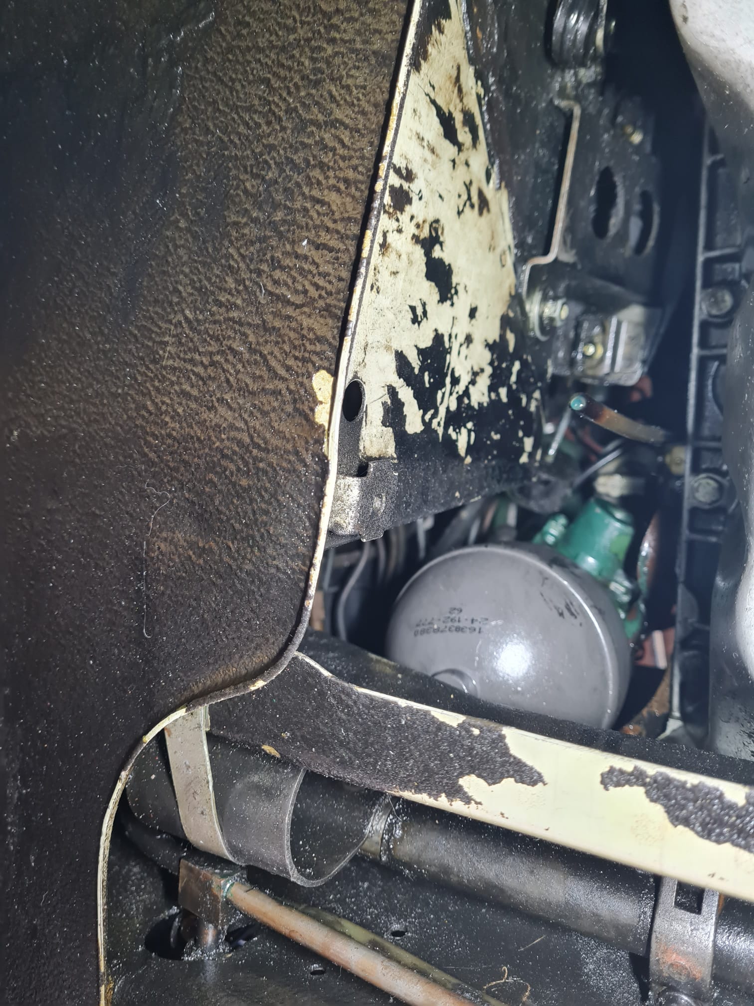

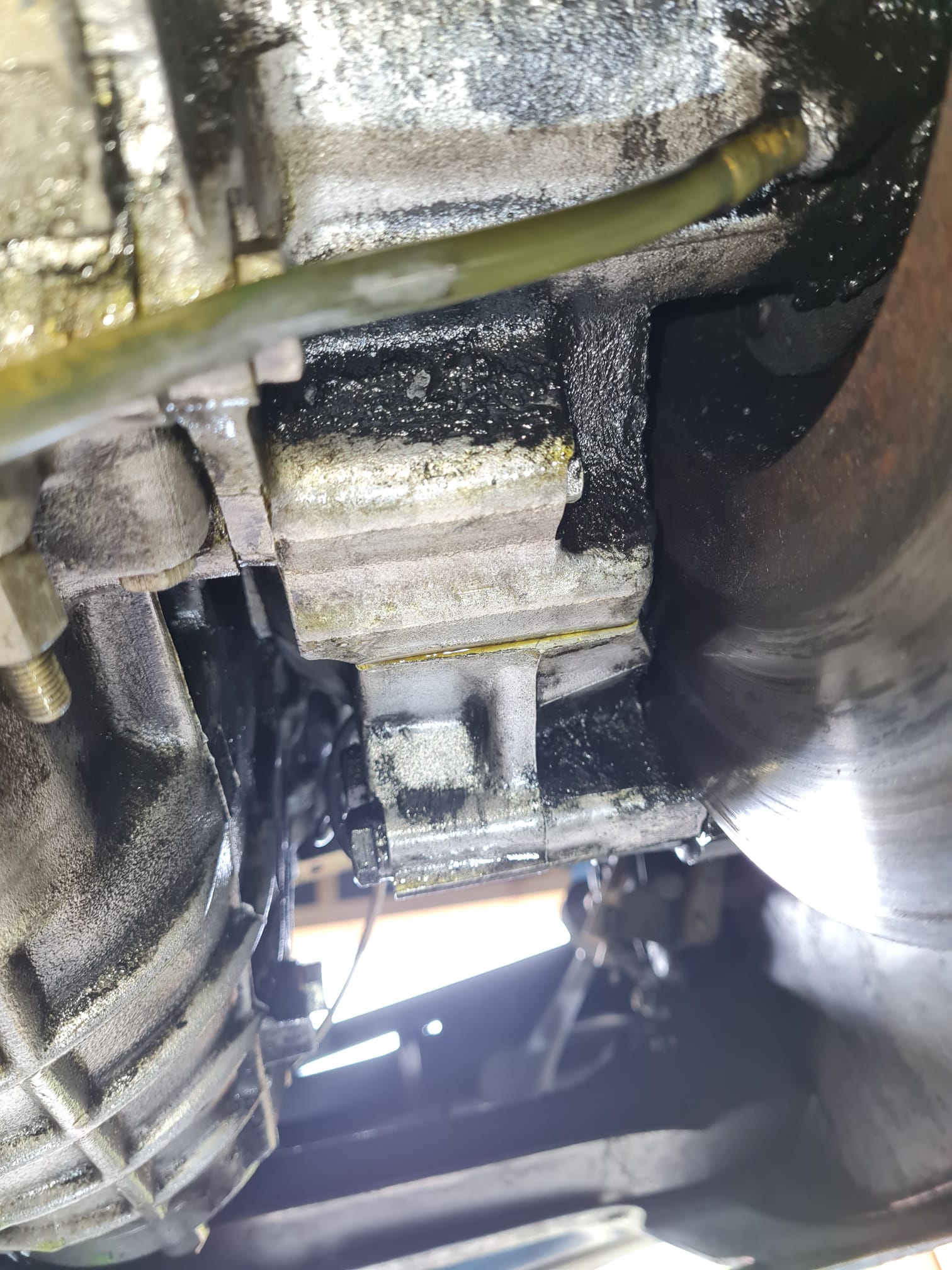

Trace de LHM sous le boite
WhatsApp Image 2025-05-09 à 18.27.49_2ca78992.jpg (398.9 Kio) Vu 14590 fois
WhatsApp Image 2025-05-09 à 18.27.49_35d05fcf.jpg (338.46 Kio) Vu 14590 fois
et sur la boite au milieu de la barre de direction.
La barre est neuve et ne fuit pas

Sous les disque présence de LHM
Et sous ces deux toles Gauche et droite

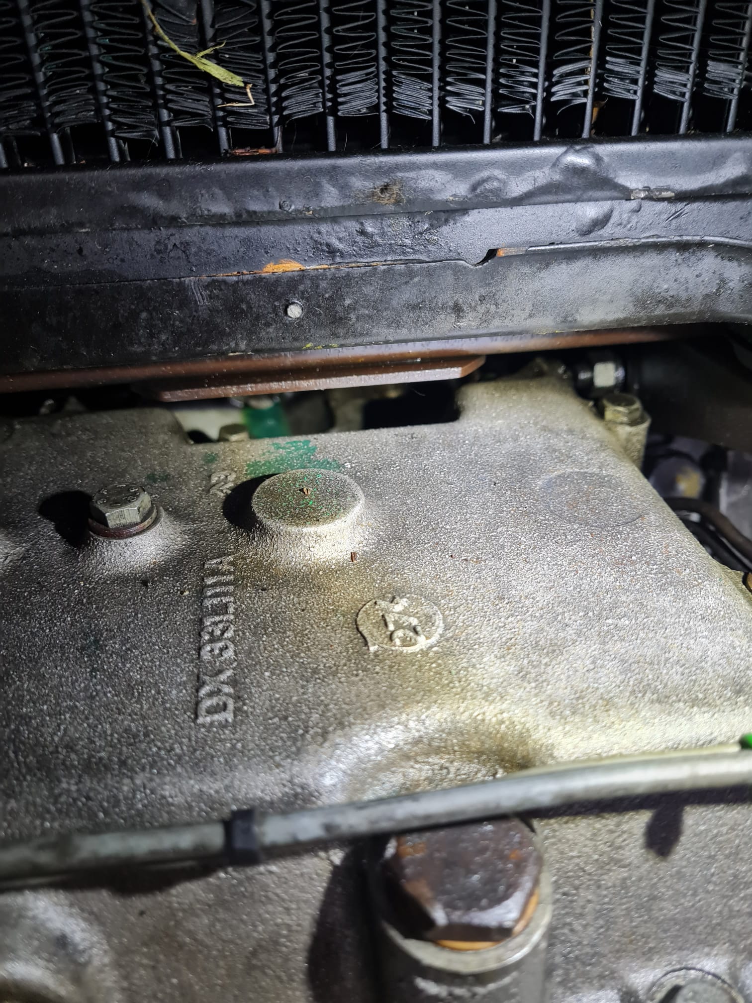

Vu de dessus je ne vois rien mise à part du LHM ici
WhatsApp Image 2025-05-09 à 18.27.49_ee27154c.jpg (551.64 Kio) Vu 14589 fois
WhatsApp Image 2025-05-09 à 18.48.45_97578959.jpg (466.08 Kio) Vu 14589 fois
Dans le trou sous le radiateur
