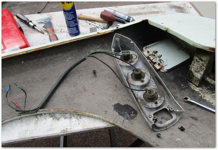

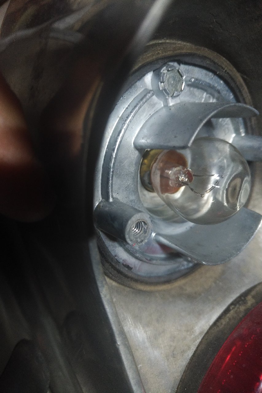

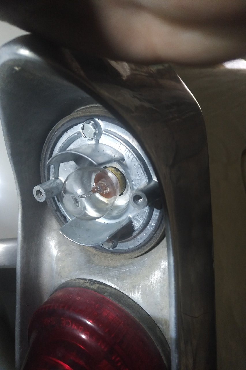

photos pour illustrer l'accès au bloc clignotant
les fixations en haut en en bas ne correspondent à aucun outil en ma possession

Re: clçignotant AR sur Break
Posté : jeu. 15 mai 2025 21:47
par Eric_cpn
Il faut déposer l'aire AR (dépose catadioptre pour acceder à la vis de fixation de l'aile).
Ensuite on peut accéder aux vis de fixation des supports de lampe qui sont à l'intérieur et non à l'extérieur.
