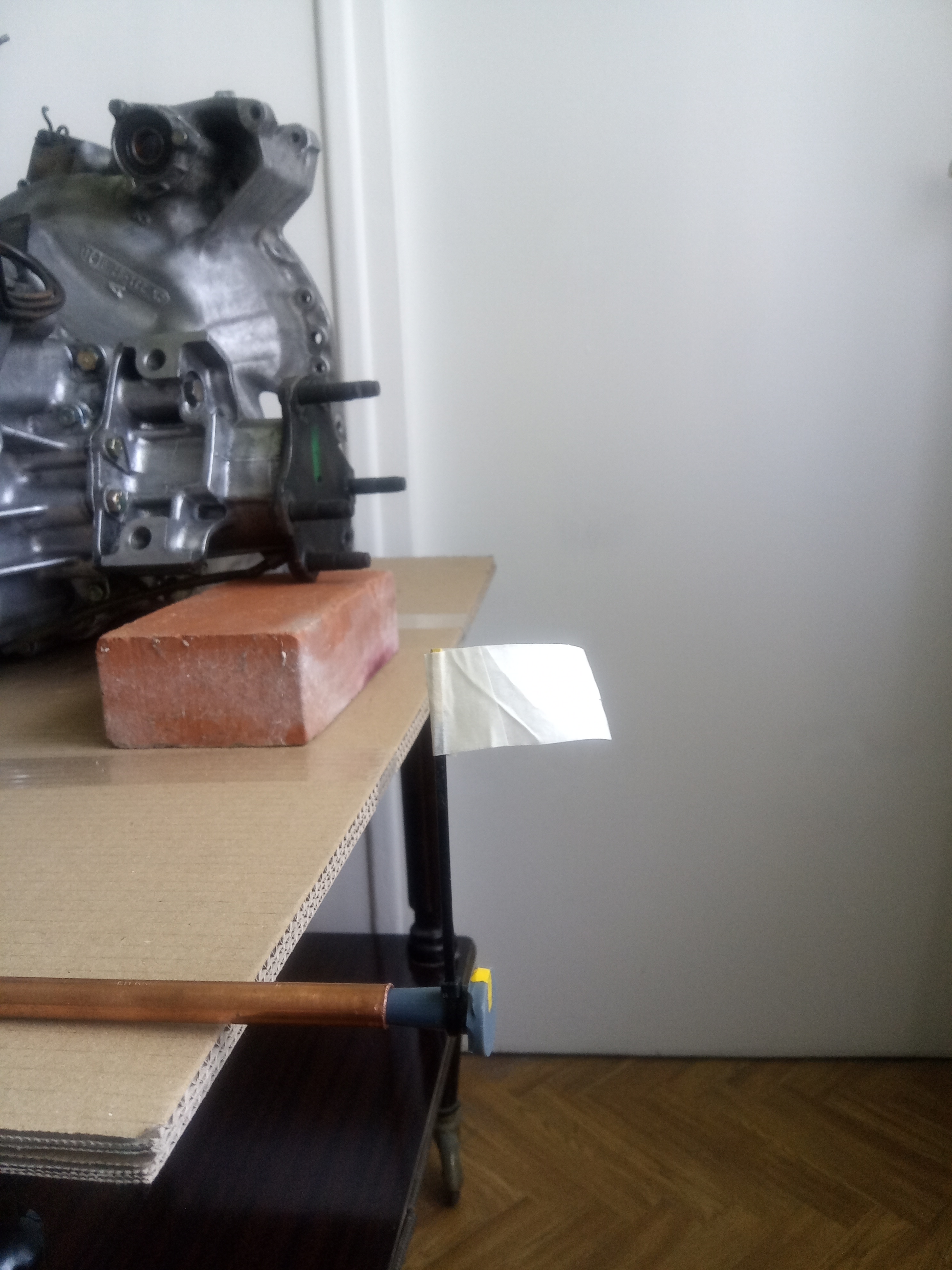

Re: embrayage
Posté : mar. 9 sept. 2025 15:56
par pierre
bonjour a tous
ça y est j'ai fait l'outil pour le lechage embrayage
tube cuivre , taraud diametre 9 sur visseuse , frenbloc rouge , et coté plaque immat un bouchon avec un trait peinture jaune
merci a pascal 07 et eric cpn
salutations
Re: embrayage
Posté : mar. 9 sept. 2025 16:01
par pierre
bonjour a tous
tube cuivre , taraud diametre 9 sur visseuse , vis 9 x 20 , tete vis 14 frenbloc rouge , et coté plaque immat un bouchon avec un trait peinture jaune
salutations

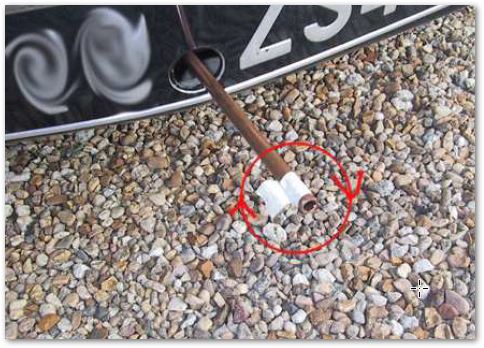

Re: embrayage
Posté : mar. 9 sept. 2025 21:34
par Eric_cpn
Pas mal le coup de peinture jaune, perso, j'ai juste mis un bout de scotch de masquage.
L'avantage c'est que tu es sur de le voir tourner lorsque tu sera couché sur l'aile AVD à desserrer la vis de la fourchette d'embrayage.
2025-09-09 21_27_43-tuto régalge de base BVH sur IE.pdf - Adobe Acrobat Reader (64-bit).jpg
2025-09-09 21_27_43-tuto régalge de base BVH sur IE.pdf - Adobe Acrobat Reader (64-bit).jpg (53.35 Kio) Vu 17042 fois
Re: embrayage
Posté : mer. 10 sept. 2025 12:50
par pierre
bonjour
un petit collier rilsan , un bout de papier masquage
cordialement
