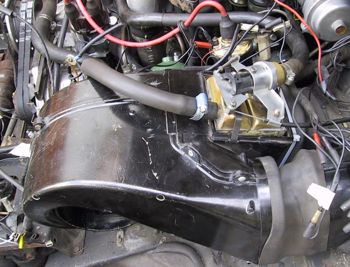

Posté : ven. 29 août 2025 15:02
par Eric_cpn
C'est la pièce qui est entourée ci-dessous:
2025-08-29 14_54_36-126-2687_IMG.JPG (63.3 Kio) Vu 14494 fois
Pas la peine de désosser le groupe de ventilation pour y accéder,
il suffit de vidanger un peu le LDR, débrancher les durits d'eau et le cable de commande de chauffage.
Oter l'agrafe de maintien du radiateur et sortir l'ensemble.
Il n'y a plus qu'à déposer le thermostat par les 2 vis de 8.
2025-08-29 14_58_15-126-2697_IMG.JPG (86.39 Kio) Vu 14494 fois
Pour ce qui est de réparer ou remplacer.
J'ai déjà vu des tuto de personnes qui ont "réparé" en déplaçant l'axe pour être sur que lorsque la commande est sur "froid" le robinet soit fermé.
Car il y a une partie mécanique simple, sur laquelle se greffe un bulbe qui "régule" la température en fonction de la T°.

OK,
Merci de la réponse détaillée et illustrée.
J'ai vu entre-temps que la vanne thermostatique se trouve chez CIPERE, je pense que je ne vais pas m'embêter.
À moins qu'il y ait une procédure pour tester le bon fonctionnement du bulbe actuel (en le trempant dans de l'eau chaude par exemple)
Je sortirai quand même le radiateur pour le détartrer au vinaigre, ça n'avait pas fait de mal sur mon ancienne 20.
Merci encore des explications ;)
