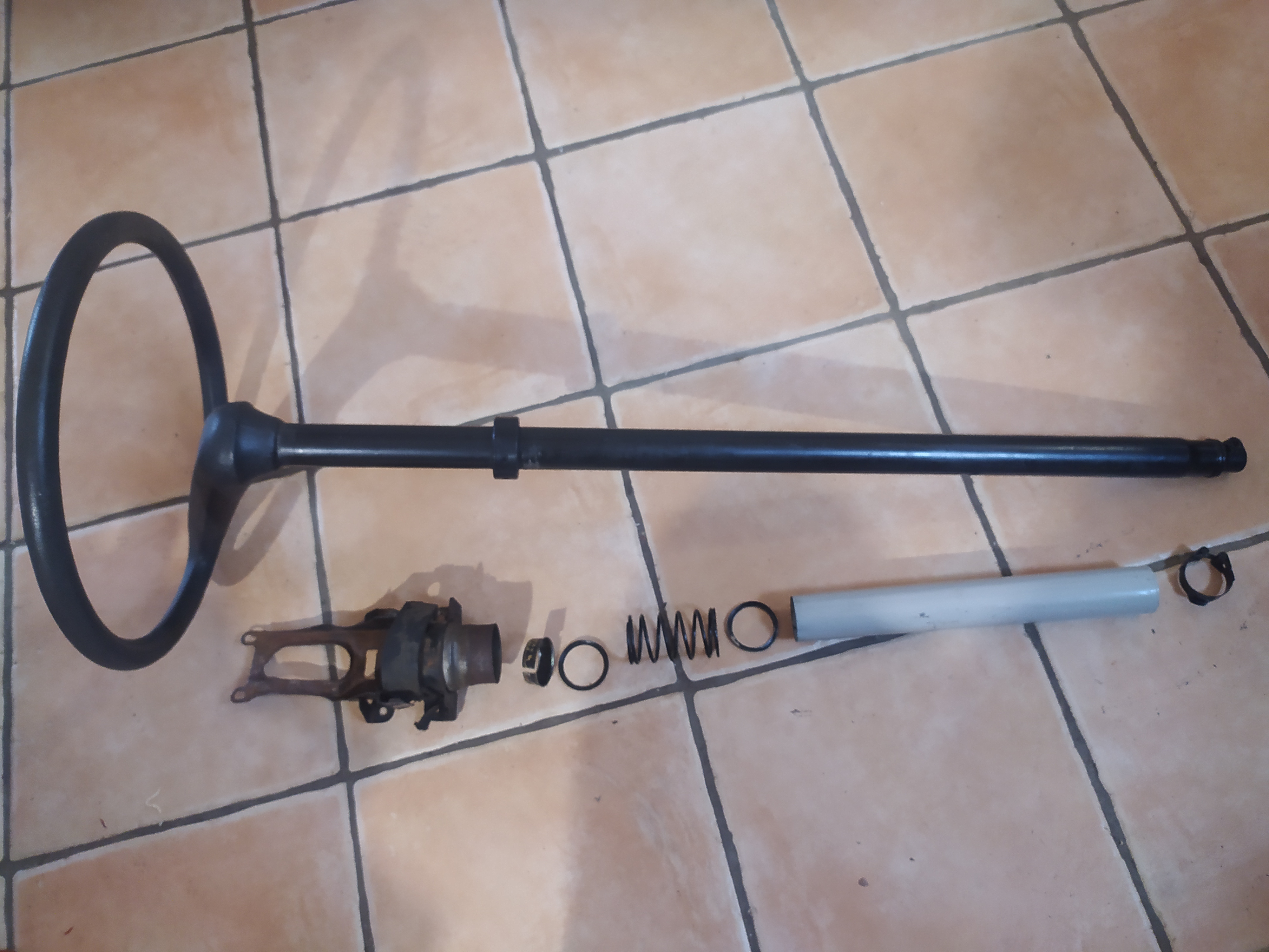

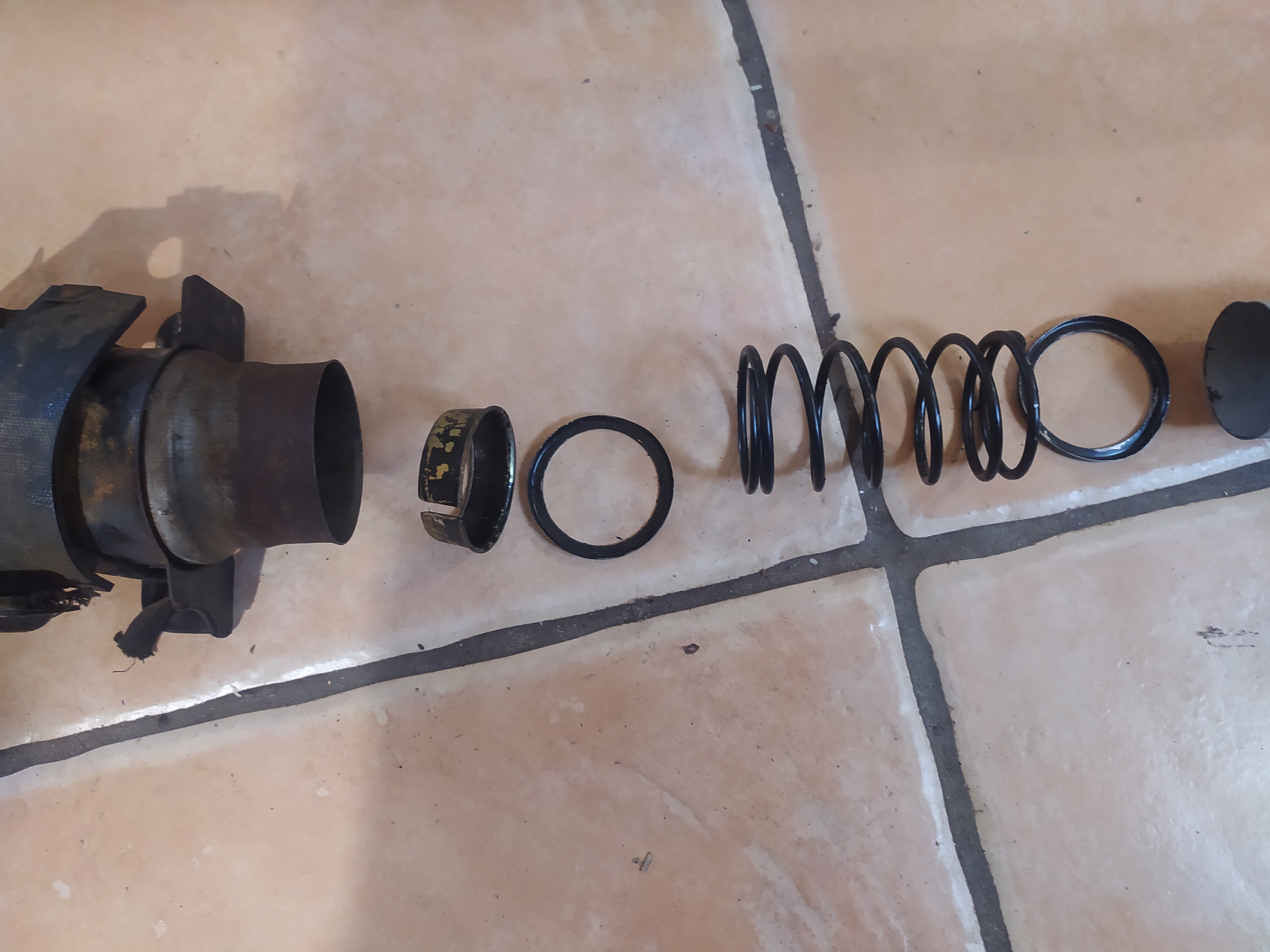

J'ai un doute sur l'ordre de remontage des pièces du volant.
Est ce que mon montage sur la photo est correct ?
Comment savoir si le ressort est assez comprimé ?
Je vous remercie pour vos réponses.

Oui c'est correct!
Pour la compression du ressort, une fois au volant si tu tires vers toi, il ne doit pas y avoir un jeu énorme.
Pour ma part, quand je serre le collier de maintient du tube avec un long tournevis muni d'une douille, je le place sur l'arrière du support du radiateur de chauffage, ça donne un repère.

Merci Eric
Je vais donc remonter.
