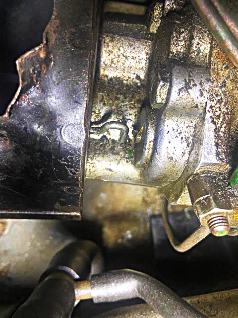

Je viens de démonter le correcteur de réembrayage sur ma 21 boite hydraulique de 1969 pour changer les joints et la bille.
Malheureusement, en le démontant, je n'ai pas compté les tours de vis de réglage que j'ai effectués pour le séparer en deux.
Lors du remontage, j'ai bien insérer la pige pour le calage.
Mais maintenant, lorsque le circuit hydraulique et le correcteur sont sous pression, je ne peux plus quasiment plus tourner l'axe qui est relié à l'accélérateur. je suis obligé d'appuyer très fortement sur la pédale pour pouvoir accélérer normalement et faire tourner l'axe du correcteur de réembrayage.
par contre, moteur éteint, tout refonctionne normalement, l'axe tourne normalement et la pédale d'accélerateur descend correctement sans effort.
Quelqu'un a t-il une petite idée des causes de mon problème ?
Merci des conseils.
correcteur de réembrayage et accélérateurs bloqués sous pression

Il est normal que tu ne puisses pas accéléré à fond lorsque le circuit est sous pression sur une BVH.
Si tu veux le faire, il faut activer la commande auxiliaire d'embrayage sous le tableau de bord.
Sinon ce dernier se libère à mesure que l'embrayage se fait.

Malheureusement, ça va etre un peu plus compliqué pour moi, la commande auxiliaire sous le volant n'est plus opérationnelle, la fixation est cassée.
merci pour vos réponses.

Aïe là je sèche. Est-ce le petit ergot rond noir qui a disparu ou la totalité du levier? Sinon tu peux peut-être le manoeuvrer avec une pince monseigneur fine?
