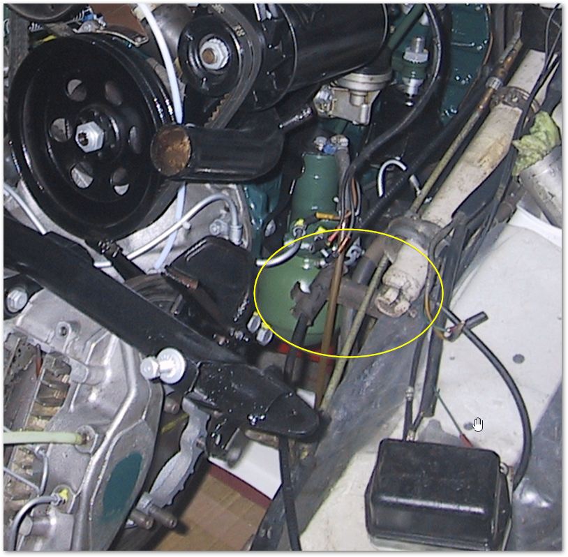

Là je sèche , malgré croquis , photos et doc....
comme quoi on en fait jamais assez....notamment les trucs le plus simples :roll:
où se fixe la patte du guide DJ 334-66.. de la gaine de Cde vitesses...?
2026-06-23 21_21_33-IMG_4284.JPG (113.68 Kio) Vu 380 fois

Super , merci Eric.
Le modèle de guide présent est identique à celui de ta photo,
avec la patte ergot découpée depuis le profil du tube...

Oui ce guide a eu différente forme, mais toujours fixé au même endroit.
