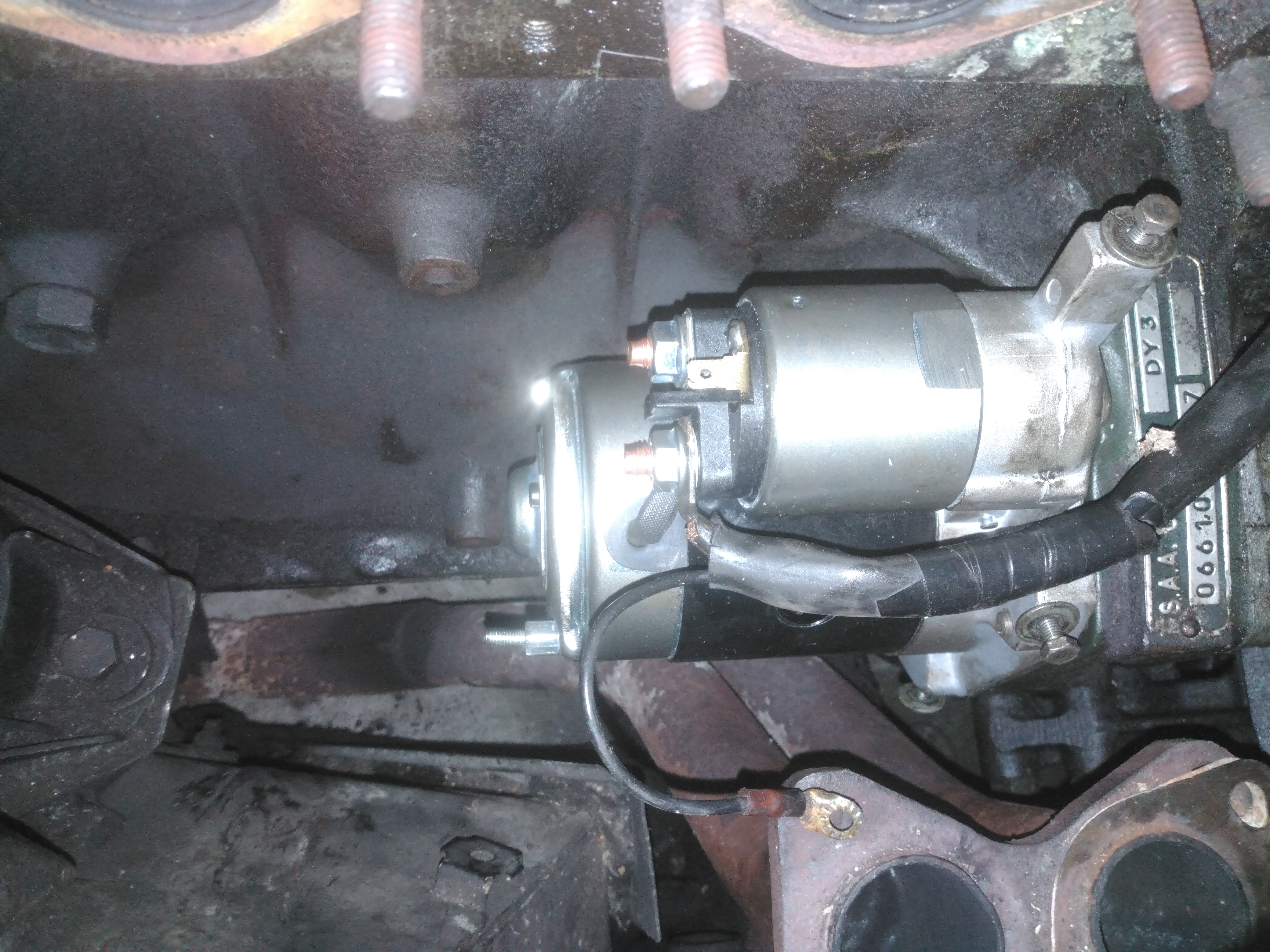

Après une longue période sans pouvoir m'occuper des réparations de ma DS ID super je m'y remet. :D
Je viens de remplacer le démarreur, ayant oublié de prendre des photos lors du démontage, j'ai un doute sur les branchements.
Est ce que quelqu'un pourrait m'aiguiller svp .
Merci d'avance.
Etienne

Le gros fil va sur l'autre borne et le petit , tu devras remplacer la cosse pour le raccorder sur la borne plate.

Euh, désolé mais il me semble que le gros est fixé au bon endroit sur la photo et le petit va sur la cosse plate. Tel que je comprends ce qui est écrit précédemment on dirait que le gros et le petit sont du même côté.
Yves- Ds 21 IE du 02.70

11 c'est le démarreur.

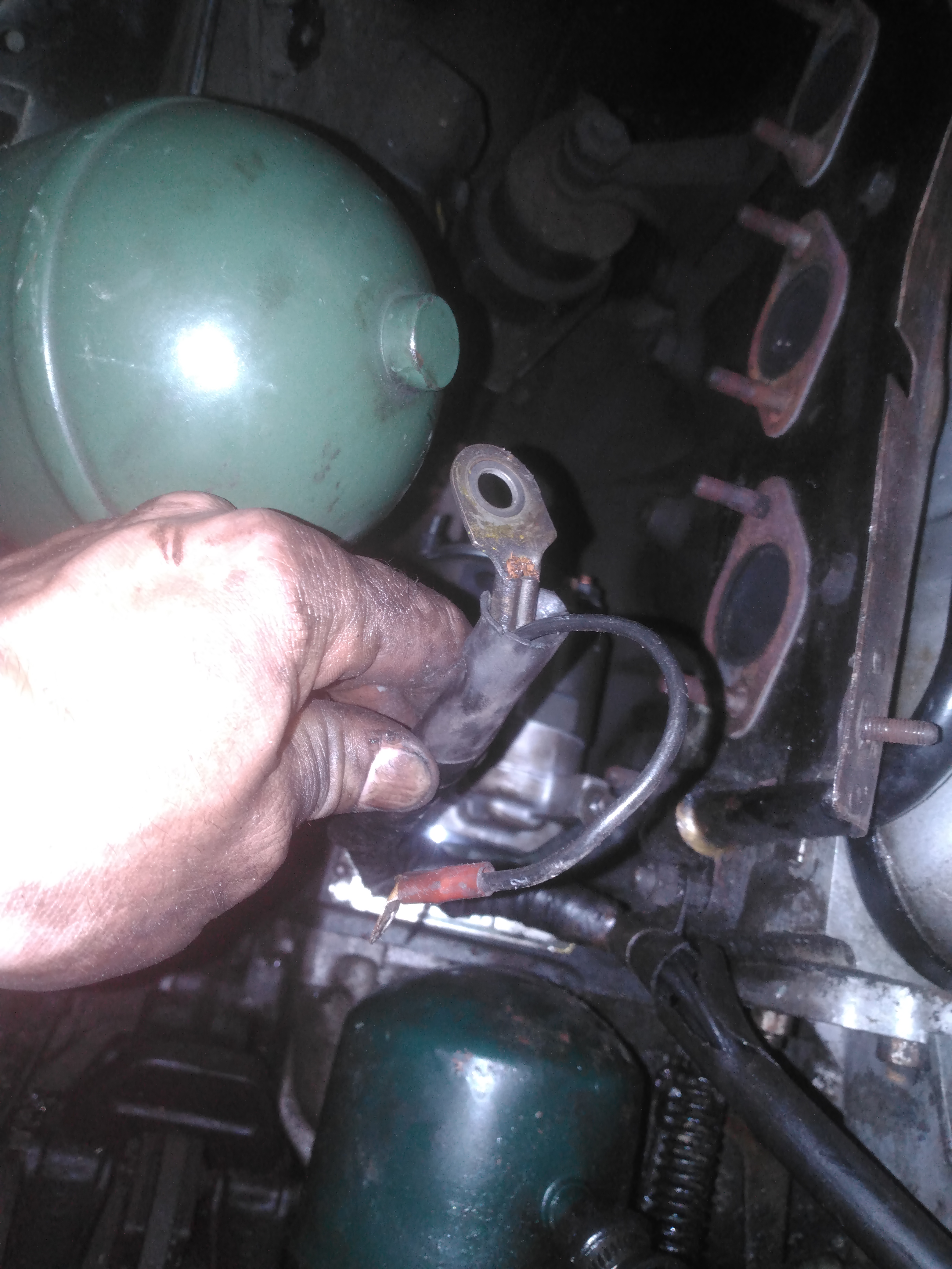

La photo n'est pas prise sur le bon angle.
Je vois le gros fil raccordé avec celui qui va au bobinage du démarreur et la borne de dessus qui n'a pas de fil

La grosse cosse va sur l'autre borne du démarreur, et la petite (en changeant la cosse) sur la cosse plate (le solénoïde sorte de gros relais)
Si tu branche la batterie le démarreur câblé comme tu l'a fait, celui ci vas tourner sans que tu solicite le neiman.

Un grand merci pour vos réponses. Le grand gagnant sur le bon branchement est ....Yves, 😁
Sinon, comme expliqué Michel, si mauvais branchement le démarreur se met en route sans Neiman.
