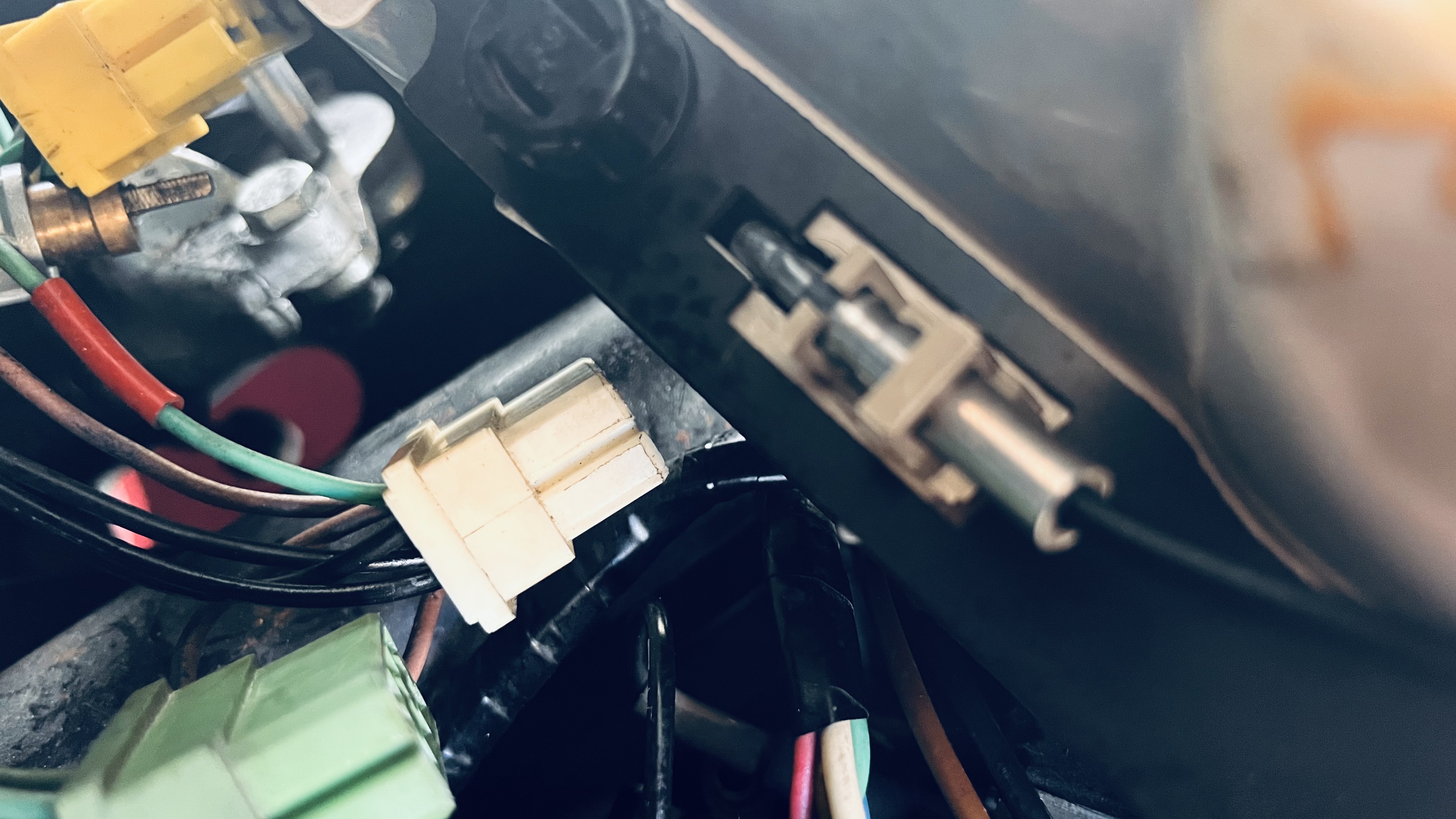

Bonjour, quelqu’un a un idée de ce à quoi sert ce truc .

Mais je devine qu'il s'agit d'un compteur 3 cadrans et ce qui t'intrigue c'est la fibre optique branchée sur ce compteur!
elle est face à une ampoule du cadran et permet lors de l'allumage des feux de position au minimum, d'éclairer le neiman afin que tu puisses insérer facilement ta clé de nuit, sans ouvrir la portière ou allumer l'habitacle.

Je me suis aussi posé la question en ouvant mon tableau de bord pour la premiere fois.
Quans je dis à certains que dans mon auto, il ya éjà de la fibre optique, on me prend pour un fou.
Une innovation de plus sur cette auto dont one parle jamais.
Si tu allume les feux, tu pourras voir la lumière infime au bout du tube et il faudra bien la clipser au niveau de Neimansino, rien.
Un ergot sert à trouver le non emplacement.
Bon, ça éclaire juste un peu le trou.
A deux heures du matin en sortant d'un long repas, faut alluler le plafonnier quand même :lol:

Je n'ai pas de mérite:
Tous les possesseurs de 3 cadrans se sont tous demandé un jour à quoi ça sert ce truc...
Et comme c'est branché près d'une lampe... on fait vite le rapprochement en regardant l'extrémité de "câble" dont l'âme ressemble à du verre.
Attention, une fibre optique peut se briser et donc ne plus être fonctionnelle.
