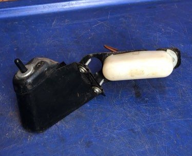

Bonjour, quelqu'un aurait il une photo montrant l'endroit où est fixée la lampe de coffre. Ma DS est de décembre 67 ( AM 68). Elle a été démontée lors d'une peinture et n'a jamais été remontée. Je viens d'en trouver une d'origine avec son contacteur à pression qui apparemment va dans le coin gauche haut du coffre mais je ne trouve d'endroit où a été vissée la lampe elle même. Avant de percer n'importe où , je serai intéressé de voir un montage de cette année là.
Merci d'avance.

Merci pour cette photo qui montre où est l'interrupteur/ contacteur mais on voit pas où est fixée la lampe elle même distincte du contacteur....🤔?

Si ça peut aider ;)
Re: Eclairage du coffre arrière
Posté : jeu. 21 déc. 2023 09:22
par jeannot29404
Ah ouiiiiiik! Merci Ganesh, super, je comprends mieux et ça va être assez facile à fixer.

Ca y est! c'est monté et ça marche très bien mais avec les veilleuses allumées car j'ai repiqué le jus sur le feu feu ARG.
