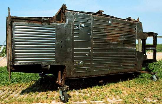

Julien Dorchies
Re: Tôle de soubassement
Les seules tôle "rapportées" (mais soudées quand même) sont les renforts longitudinaux au droit des longerons. et les carrés de renfort pour cric à l'AR
Sinon, un chassis non bidouillé c'est comme sur le dessin ou photo joints.
plus. Julien
plus. Julien
- Chassis sur le coté 1.jpg (40.85 Kio) Vu 4810 fois
- Chassis vu de dessous.jpg (53.72 Kio) Vu 4810 fois

Julien, c'est sympa tes roulettes latérales pour les virages serrés...
