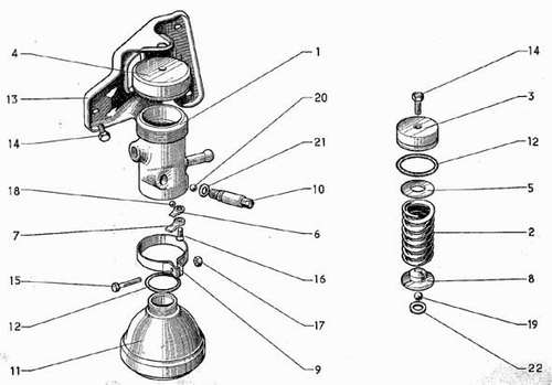

Je viens donc de regarder le fichier, la vue en coupe montre un joint torique(11) sur le piston. Sur mon conjoncteur, le joint a disparu...mais pourquoi n'en ai-je retrouvé qu'un morceau, et où est le reste... et puis le diamètre me parait fin par rapport à la gorge du piston.

Je doute que ce joint de piston soit sorti de sa gorge tout seul ?
C’est le repère (22) sur le schéma ci-dessous, les dimensions, 8.9 X 12.7 X 1.9 référence 50001 S en minéral.
Tu indique que le conjoncteur a 3 ans, il est possible que le joint soit manquant au montage ?

non, Gérard il ne s'agit pas de ce joint mais de celui situé sur le piston visible sur le doc 02.pdf planche 7 page 6
et numéroté 11.

Patrick on parle bien du même joint, ce qui te trompe, c’est que sur le document (pièce de rechange) le piston n’est pas visible car non vendu et l’image est dans un sens différent.
Le joint repère (11) du fichier PDF, c’est le même que le repère (22) de la figure ci-dessus.
