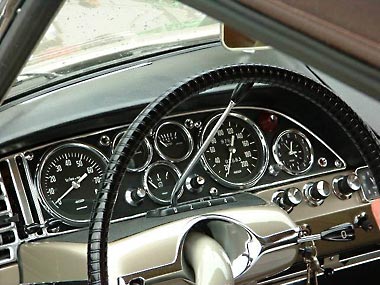

Est-ce qu'il y a un moyen de combiner les deux?
Si on installe un dashboard Jaegher, il y a plus de place pour l'aiguille du semi-automat. Je ne peux pas m'imaginer que c'était impossible dans le temps, comme ces dashboard sont faits spécialement pour les DS!
Quelqu'un en sait qq. chose ou a de l'experience avec cette combination?

Il n'y a pas d'impossibilité de montage d'un tableau Jaeger.
La preuve je reposte ici une photo d'une DS semi-auto avec un ensemble Jaeger.

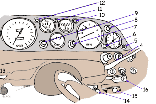

Walther, je profite de ta question pour reposter ici le dessin que tu m'avais envoyer où il manquait la sigification de quelques voyants.
A ma grande honte , je n'avais pas su te repondre.
Du coup, j'ai nettoyé le dessin de tes indications et je lance ici le grand jeu gratuit (mais on n'y gagne que mes remerciements):
Retrouvez les correspondances

Voilà, il me manque encore un:
1. contact
2. demarreur
3. ventilateur du chauffage
4. a. choke
b. alumeur cigarette
c. pompe de lave-vitres
5. rouge: ?
6. jaune: pression d'huile
7. lumière de stationnement G/D
8. essuie-glaces
9. plafonnière
10.bleu:grandes phares
11.rouge: circuit de charge
12.vert: clignoteurs
1. contact
2. demarreur
4. a. choke
5. rouge: ?
8. essuie-glaces
9. plafonnière

Bonjour Walter,
Je n’ai malheureusement pas de documentation précise sur les tableaux Jaeger mais il manque un voyant incontournable sur toute DS c’est le voyant de pression hydraulique.
Je tente donc une réponse : voyant rouge 5 = voyant de pression hydraulique.
Gérard
