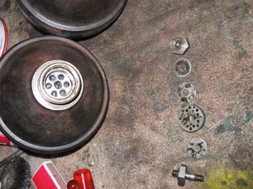

Quel est le tarage des sphères de suspension LHS pour une ID berline de 64.
J'ai trouvé un PDF, mais il traite que des sphères entre 12/70 et 11/75.
Les pressions sont elles les mêmes?
Avez vous également des infos sur les amortisseurs (clapet)

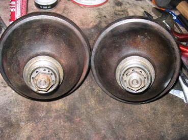

Sur mes sphères, j'ai le modèle démontable sur deux et riveté sur les deux autres.
Comment identifier lesquelles vont devant ou derrière? Et si les clapets sont du bon type ou modèle?

- sphere amort demonté.JPG (32.54 Kio) Vu 2432 fois
- sphere avec amort.JPG (31.15 Kio) Vu 2432 fois

De mémoire 59 bar à l'avant et 26 bar à l'AR. Tu sauras laquelle va à l'Av et à l'Ar en regardant le chiffre frappé sur le bouchon de la sphère. 59 => AV, 26 => AR.
Pour les Amortos j'ai ca quelque part, mais si tu l'as c'est dans la RTA de l'année de ta voiture. Je crois qu'il y a eu une modif de l'A% en 62 ou 63, puis ensuite rien n'a changé jusqu'a la fin. L'A% serties est une techno qui est arrivé sur les DS en 1970 environ.
Re: tarage spheres suspension LHS
Pour identifier les amortisseurs démontables, il faut compter le nombre et mesurer l’épaisseur des clapets.
Voir détail sur le fichier ci-dessous:
