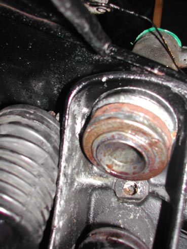

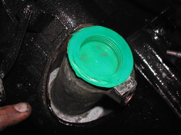

Comment déposer les cylindres de suspension avant ? Tjrs sur mon ID1963
-la sphère est déposée,
-les deux vis qui tiennent le cylindre en dessous sont enlevées,
-le cafetière (pare poussière) est déposé,
-la tige qui va sur la bille avec l’agrafe est déposée,
Je pensais que le cylindre ensuite sortait tout seul mais non, il ne bouge pas ! Ni par le haut ni par le bas !
Est-ce que j’ai oublié de démonter quelque chose ?
depose cylindre de suspension avant

Re: depose cylindre de suspension avant
Bonjour Mathias,
Tu as bien tout enlevé pour que le cylindre sorte, il est probablement grippé dans son logement.
Tapote un peu avec un maillet sur la partie supérieure du cylindre pour le faire bouger. Il sort vers le bas.
