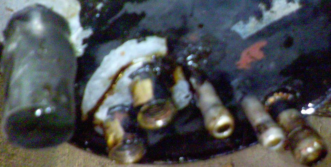

J'ai besoin de changer le réservoir de liquide rouge sur ma 57 (novembre) mais ceux que je trouve à la vente n'ont pas les mêmes caractéristiques que celui dont j'ai besoin (voir photos ). Bien sûr, la forme du réservoir est la même mais les sorties sont différentes en nombre (4 ou 5 ), parfois on en trouve deux sur le dessus du bocal. Les formes des entrées ou sorties peuvent également différer, certaines sont vissées d'autres sont des tubes caoutchouc serrés avec serflex.
Existe t-il un répertoire des modèles de réservoirs avec leurs spécificités, années, modèles sur lesquels ils s'adaptent (DS ou ID) Bref, comment s'y retrouver pour mettre mon liquide rouge en barrique ?

Si tu as le dictionnaire de réparation de la DS, tu as tous les types de réservoir qui sont décrits et les schémas associés.
Re: Réservoir LHS 1957
Sur une DS de 1957 Francis, tu dois avoir un réservoir LHS comme représenté page 4 sur le fichier DS_Hydraulique_02.pdf.
Ensuite il y a eu deux autres modèles de réservoir comme précisé page 3 sur le fichier AM-Cours-Hydraulique-3.pdf.
Les orifices sont bien repérés, tu devrais assez facilement pouvoir adapter un nouveau réservoir sur un ancien véhicule.
Merci,
J'ai un dictionnaire de réparation et il donne les références des réservoirs mais pas de dessins ni d'indications concernant les différents orifices... Merci Gérard, je cours jeter un oeil avide sur le fichier AM-COurs...

Sur le dictionnaire de réparation DS 19 N° 465 édition 1962 planche 78 tu as toutes les versions de réservoir qui sont sortis entre 1955 et 1960 sur la DS, soit 5 versions rien que sur cette période. Il faut y ajouter ceux de l'ID qui ont également du pas mal évoluer. Bref un beau mic/mac. Trouver le bon réservoir en neuf, ne doit pas être évident, le mieux est de réfléchir à une adaptation d'un autre réservoir sur ta voiture.
