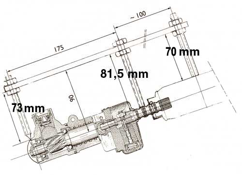

Je rebondis sur ce qui vient d'être dit par Bertrand: Où peut-on trouver le cotes de cet outil 1955-T ? Je viens de parcourir un paquet de forums, de faire une recherche... mais, pas moyen de mettre la main dessus!
Si quelqu'un peut me venir en aide...

Il faut utiliser la fonction "recherche" en bas de chaque liste des sujets j'ai tapé 1955-T et j'ai trouvé ci dessous.
- outil-direction.jpg (42.96 Kio) Vu 3282 fois
