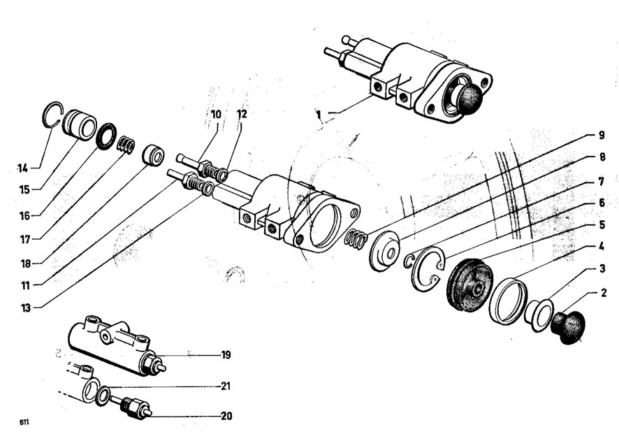

Jeune possesseur d'une DSuper de 74 (cf forum divers), j'ai détecté un suintement le long de la pédale de frein qui se "répend" sous le tapis de sol. Bien qu'ayant des a-coups, l'auto freine correctement. Par ailleurs, la DA est dure à l'arrêt. Merci d'avance pour vos diagnostics.

La fuite de LHM provient probablement du caoutchouc (repère 5) en bout du doseur de frein.

- Freins-Doseur.jpg (73.21 Kio) Vu 4502 fois

Sur les DSuper le doseur de frein est en acier celui de la photo est alu avec cabochon en 2 parties le tien est en 1 seul morceau c'est une panne très fréquente sur les DSuper etc...
Pour le remplacer placer le véhicule sur calles en position haute puis dévisser la vis de 12 du conjoncteur disjoncteur, déposer les 2 vis de 11 à l’intérieur du véhicule pour par-dessous dévisser les tubes hydrauliques (4) puis les extraire (certain ne font que les desserrer) les tubes de retour caoutchouc aussi.
Avec un tournevis avec le doseur sur l’établi (ou sur place) enlever la bague de maintien du cabochon en caoutchouc puis l’extraire.
Là on peut si tu te sens démonter le doseur pour révision (généralement en bon état) dans ce cas ôter le circlips enlever la tige de dosage celle-ci doit être lisse hormis les rainures en travers si l’état de surface et piqué ou rayé alors utilise un polish ou une patte à polir pour le rendre brillant et lisse puis le reposer.avec un peu de LHM, pareil pour le cabochon caoutchouc qui a une rainure d’emboîtement.
On peut aussi seulement le nettoyer à l’essence puis le souffler.
Lors de la pose faire prendre les tuyaux métalliques avec un joint neuf (tube de 4,5) chacun, puis faire prendre les 2 vis de 11 depuis l’intérieur du véhicule (un aide est très apprécié pour faire prendre ces 2 vis), puis serrer ces 2 vis puis les tubes reposer les tubes caoutchoucs de retour.
Ensuite remettre le véhicule sur ces roues et bien sur remettre la pression en revisser le cjdj.
Poser une durite longue et translucide des freins AV vers le bocal LHM, ouvrir la vis de purge puis mettre le moteur en route appuyer sur la pédale de frein, à travers le pare brise voir la propreté et l’absence de bulles et de mousse dans la durite translucide de retour que tu as poser de manière visible depuis le volant.
Lorsque ça sort propre resserrer la vis de purge et passer aux roue AR le véhicule caller à l’arrière en position haute refaire la même opération sur les 2 roues.
Si la mousse sort en permanence alors arrêter le moteur puis freiner et renouveler l’opération tant que ça sort foncé ou mousseux.
C’est peut être le moment d’en profite pour vidanger le LHM mais le faire juste avant et jeter le LHM vieux dans une bouteille.
De même un réglage des excentriques de réglage de segment de frein AR sera bien venu.
