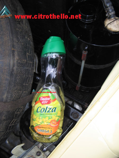

Omega 3 n'a l'air pas mal
- DS 57 AUSTRALIE 14 big.jpg (56.15 Kio) Vu 6483 fois
