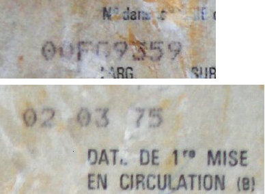

Je possède également une ds 23 ie que j'ai achetée l'été dernier dans le but de la restaurée. Ma première question serai à propos de la ds23 ie et de sa carte grise car il est incrit comme année de première mise en circulation 1975 or le n° du chassis commence par un double 0 (00FG...) ce qui semble correspondre à l'année 1973.
Quelqu'un pourrait t'il m'éclairer?

00FG9359, si c'est bien ce que je peux lire, ne correspond à rien de particulier suivant toutes mes docs. La série 00FG modèle 73 se terminant au n°4921, soit environ la moitié de production dans l'année que ce que sous-entendrait le N° de ta voiture.
Le deuxième 0 ainsi que le G (qui pourrait aussi bien être un E un F ou un C) n'étant pas très lisibles, peux-tu nous décrire un peu mieux ton auto. Les infos carte grise correspondent-elles bien avec les plaques et le marquage à froid de ton chassis ?
Pour ce qui concerne ta question première, ce véhicule a pu être produit fin 73 et rester sur un parc de stockage jusqu'à ce qu'on l'en sorte pour l'immatriculer 2 ans plus tard.

Il s'agit bien du n°00FG9359, c'est le n° qui est marqué sur le certificat de non gage.
Quand j'ai acheté l'auto, il n'y avait pas de plaque d'immatriculation, mais le numéro de la carte correspond bien au n° sur le chassis. Elle pourrait bien avoir été produite en 1973 alors...

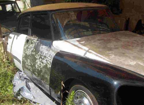

Pour l'instant, voici la seule photo que j'ai de la voiture (la portière arrière n'est pas la bonne), il n'y a pas vraiment de détails sur celle ci mais si vous me dites quel détails pourrais je vous montrer je les prendrai en photo.
merci

TOM je suis désolé mais ta photo n'apporte pas beaucoup de réponses. Bon courage !
