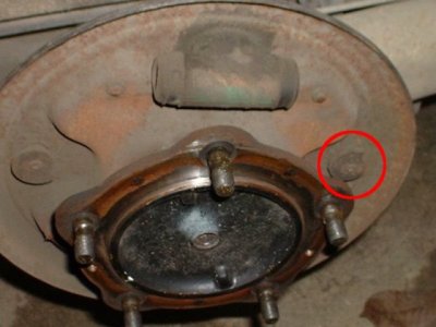

j'ai aussi un gros problème de retard lors du freinage, 3 secondes pendant lesquelles la voiture ne freine pas et où j'entend un chuintement semblant venir de la commande de freinage. Après ces trois secondes, le freinage est très efficace.
Grace au message de deschamps, confirmé par Eric, j'ai directement regardé ces cames et là, surprise, le boulon d'une des deux cames est completement arondi. En démontant les garnitures, la came de droite n'est pas du tout dans la bonne position (voir photo).
J'ai bien tenté de faire tourner la came en limant le boulon pour pouvoir utiliser une clef, elle a tourné d'un huitième de tour en forçant beaucoup mais le bonlon s'est arondi.
Savez vous comment est fixé cette came? Elle semble rentrée en force et maintenue par un clou percé.
J'envisage pour le moment de percer pour l'enlever et ensuite de refaire un système de fixation avec par exemple écrou et contre-écrou. Quelqu'un a t-il déjà eu à faire une réparation similaire?

Il s'agit d'un montage riveté. Normalement, on asperge copieusement de dégrippant quelques temps avant le réglage, pour éviter d'arrondir l'écrou.Matthieu Bastit a écrit :Bonjour,
Pour revenir à ton retard de freinage, je crois plutot à la présence d'air ou d'azote dans le circuit, notamment au niveau des freins avant. Ca devrait aller mieux en purgeant tout ça.
