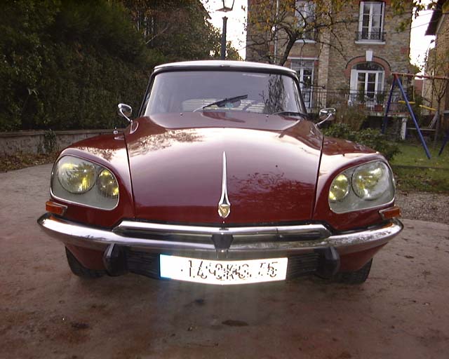

Mon bricolage se poursuit sur mon ID...
voici mon souci: quand je freine il y a un temps mort avant le freinage sur l'avant, ensuite le freinage est très brutal et le conjoncteur claque a un rythme effréné...
si ces symptomes parlent à quelqu'un, je suis preneur de vos conseils!

Et bien! je vous remercie de l'accueil Monsieur l'Administrateur Système...
Faute de vous transmettre ma fiche d'état-civil, je vous joint la photo de mon ID qui, comme je le disais (de manière factuelle, sans trop de fautes d'orthographe, et poliment) a des soucis de freinage.

Si ton conjoncteur claque à un rythme effreiné c'est que soit la purge des freins est à faire (présence d'air), accu principal HS (a vérifier autrement) et comme c'est une ID et que ce n'est pas un Break il n'y a pas d'accu frein (sinon j'aurais dit celui ci hs en premier lieu!)

Pour en revenir à ton problème, mon cher Patrick, je pense effectivement à la sphère du conjoncteur-disjoncteur qui doit être fatiguée.
J'ai un peu les mêmes symptômes sur mon ID de 1968. Peut-être un peu moins accentués. Une chose qui doit t'alerter c'est si ta pompe HP débite beaucoup, c'est en tout cas le cas chez moi.
Je vais bientôt changer cette sphère, normalement tout devrait alors rentrer dans l'ordre.

Merci Jean-Yves, je vais changer la sphère et purger le circuit...je verrai bien si il y a une amélioration.
