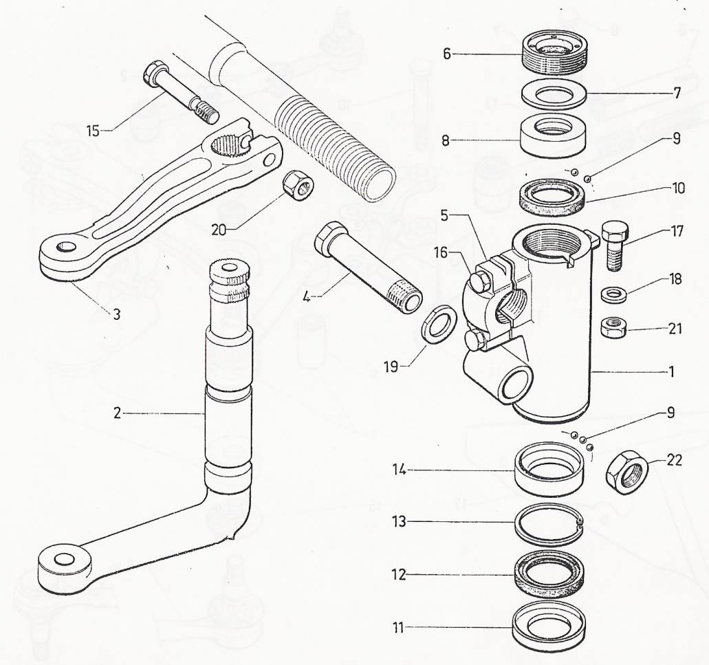

Bonjour, se message s'adresse surtout à Fradet Henri qui dans un post presedant donne une methode interesante pour regler la direction, mais voila je ne vois pas se que sont les chapeaux de paliers de direction. Est ce que vous pouvez me donner un complement d'information quand à l'emplacement des ses pieces, d'avance merci

Les chapeaux de palier sont les coquilles filetés qui serrent la direction sur les relais de direction c'est à dire sur le châssis à droite et à gauche, ces paliers sont tenues par 2 vis chaqu'un de 11 (clé).

Message par WAGNEUR ERIC »
Mais où est passé la réponse que j'avais faite ?
Les chapeaux de paliers sont les pièces métalliques aux extrémités de la direction au niveau du châssis, ces pièces sont tenues par 2 vis avec tête de 11 chacune.
C'est la pièce n°16.

Une illustration est encore plus pratique,merci bien.
