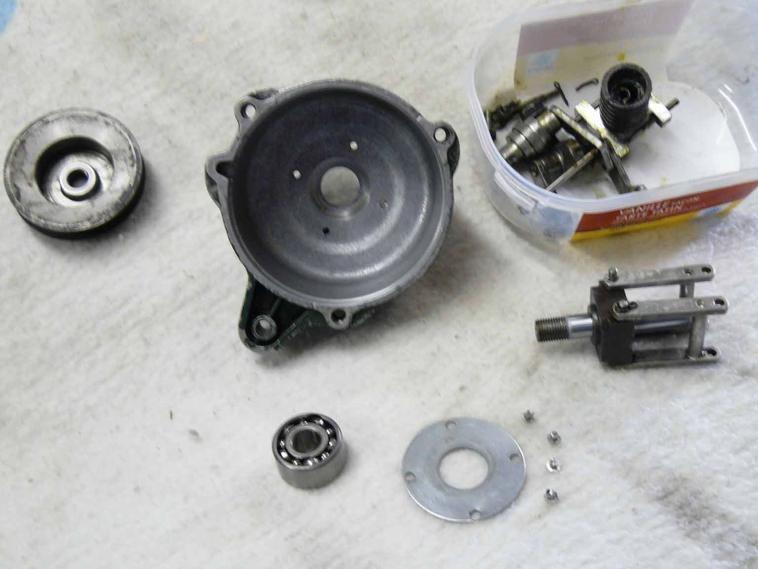

Voici la photo du demontage du roulement :
Comme le dit Gérard , il suffit de bloquer la poulie et en suite de devisser la base carrée ( avec une grosse cle , ll n y a pas de resistance ) une fois les masselottes demontees hors de la cloche .
Ensuite l axe et le porte masselotes sort du roulement a la main , et la poulie se devisse de cet axe.
Reste la cloche et les 4 rivets et le roulement : prendre un foret de 3mm ( les rivets sont en alu et font 3,5mm ) attention les rivets et la cloche sont tres tendres (alu) . on detruit les 4 et on sort la plaque circulaire ; ensuite on prend une douille pour appuyer sur la cage interne du 3201 et il sort tres facilement .
Sur la photo on peut voir le fameux roulement qui a 2 encoches sur la cage exterieure ; Dans la boite en plastique a droite on trouve les masselottes et leurs goupilles ;
Suite : Merci a PASCAL expert en roulements, le 3201 a deux encoches de remplissage de billes , et n est pas etanche ; a votre avis de quel cote se monterait cette encoche ? car il faut respecter cette dyssemetrie qui accepte une poussée axiale que sur un cote ; j ai mon idee ;
Pascal nous conseille de monter le 5201 qui lui est symetrique et surtout etanche .

- regulC.jpg (59.45 Kio) Vu 7768 fois
