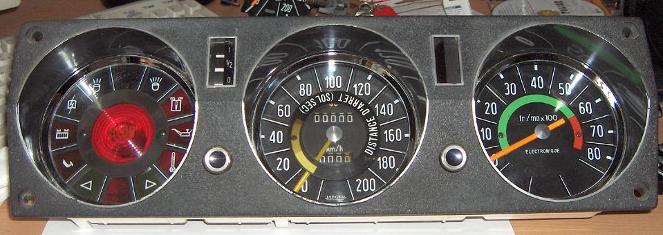

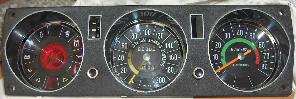

Bonjour, moi j'avais fais cela avec un pinceau fin et un petit pot de peinture pour maquette, ça reste bien, j'ai d'ailleurs continuer à faire tout les liserets du reste du tableau de bord comme cela.
Photos avant après
010105 006.jpg (86.45 Kio) Vu 6964 fois
010105 005.jpg (79.84 Kio) Vu 6964 fois
