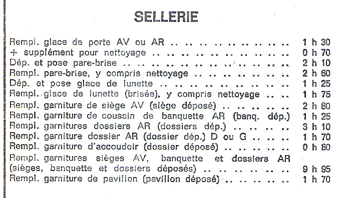

Les barèmes temps de l’époque indique 2,10 (heure et centièmes), pour le remplacement du pare-brise non brisé (cas du triplex) et 2,60 pour un sécurit brisé y compris nettoyage.

Zut moins rapide que Gérard mais avec image...
- parebriseTB.jpg (106.04 Kio) Vu 5833 fois
