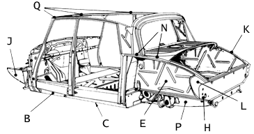

L'on peut avoir des longerons impec, comme les passages de roue et découvrir après coup une corrosion prononcée au niveau des brancards de pavillon (repère Q sur le schéma joint), cela n'est pas rédhibitoire, un bon tolier fera la réparation à cout calculé cela n'est pas cependant une petite opération :
