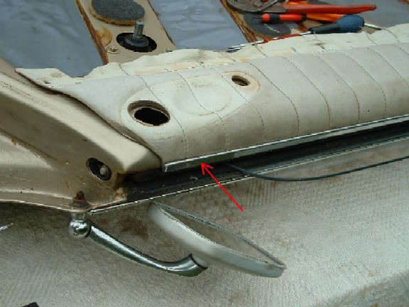

avez vous une technique speciale pour demonter cette baguette de portiere?

Tu pourrais nous préciser quelle baguette .

la photo n'est pas passée
Je retente.....

Si mes souvenirs sont exacts, cette baguette est enclipsée sur de petits supports disposés tous les x cm. Elle se déclipse en faisant levier latéralement avec un tournevis sur le bord de la baguette, au niveau de chacun de ces supports, et en prenant bien garde de protéger le skaï pour ne pas le trouer avec le tournevis.
Bon courage!

j'ai deja tenté l'operation, mais je recommence dès demain
Re: petite baguette, gros casse tête.....
il n'y a pas de support tous les x cm (c'est pour les exterieures seulement). En revanche elle est bien clipsée sur une autre baguette inox vissée par 5 ou 6 vis. Il faut effectivement faire levier avec un tournevis plat. Tournevis a présenter coté skaï et non coté vitre pour declipser. ça se fait assez bien et sans abimer la baguette.

C'est ok,les baguettes sont otées; avec qques difficultés dues à l'oxydation.
