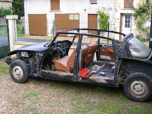

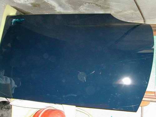

Bonjour Philippe,
Je refais actuellement la même voiture que toi, une DSuper option BV 5 année modèle 1972. Elle était d'origine vert charmille, puis repeinte en gris d'Anjou (je l'ai achetée comme cela il y a 10 ans) et j'ai décidé de la peindre en bleu d'orient (j'ai déjà une ID vert charmille).
La carrosserie est peinte à 75 % reste le capot, la jupe et le pavillon. Je suis en train actuellement de régler le problème de corrosion du cadre du pavillon.
Je te tiendrai au courant de mes avancées, mon but étant de rouler avec pour le 01/06/05 !
Dany
Dany

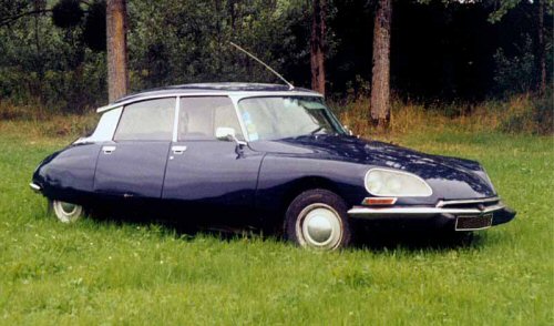

Philippe
Re: peinture vernie ou non ?
salut Dany,
Le bleu d'orient est une couleur vraiment top (selon moi), c'est un bleu profond qui tire sur le noir, selon l'éclairage, et qui se marie très bien avec les chromes. Mon intérieur est en tissu bleu (d'origine), je trouve qu'il va mieux que le cuir (toujours avis personnel...). Je passerai d'autres photos une fois repeinte (sur celle ci, elle ne l'est pas encore...)
- DSuper_24_03_2004bis.jpg (39.56 Kio) Vu 3501 fois
