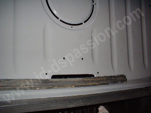

Bonsoir. Encore une question... bête. A quoi pouvaient bien servir ces trous qui se situent à l'arrière de la plage arrière ? A la fixation d'une 3e feu stop pour certains marchés d'exportation ?

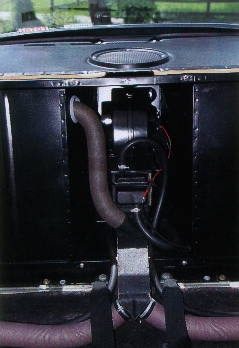

Salut Jean-Yves,
A cet endroit vient se greffer la canalisation d'air pour les voiture équipées du chauffage "-15°". C'est un système assez volumineux qui prend pas mal de place dans le coffre. De plus, derrière le dossier arrière une tôle est fixée pour supporter l'ensemble.
On voit ça en page 135 de "Versions originales"
Voilà
Allez je craque, voilà des photos...

Merci Claude. On croirait la voiture de Fantomas ! Me voilà un peu moins bête...
