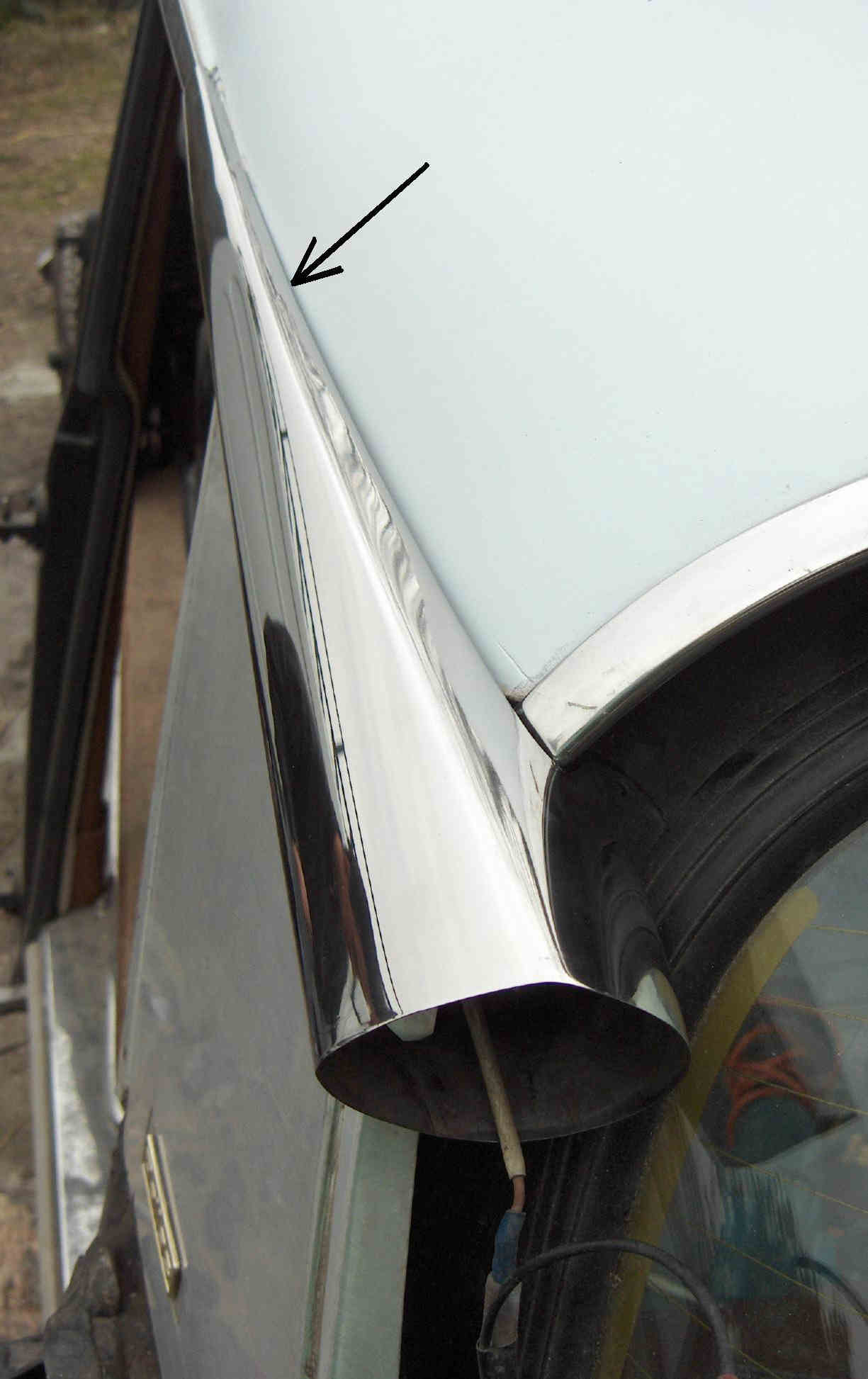

j'avance la restauration de ma DS23 ie et je voulais savoir si quelqu'un peut me dire s'il y a une étanchéité à créer entre le toit et le cornet de clignotant arrière dans le prolongement de la gouttière de toit.
Et notamment s'il s'agit d'un joint en polyuréthane qui pourra être peint.
Merci d'avance pour vos réponses.

Bonjour Tom,
Il n’y a pas de joint monté d’origine à cet endroit, donc inutile d’en monter un.

Tom GOTTELAND
Re: Faut-il un joint?
Ok merci.
Cela voudrai donc dire que le cheminement de l'eau lorsqu'il pleut, passe entre le toit et le cornet pour finir par couler le long du panneau de custode...
Merci pour l'info.
Merci pour l'info.
Franck Chenevier
d'où l'intérêt de "construire" une gouttière vers la custode. Cela évite que l'eau stagne dans la gouttière et pourrisse cet endroit.

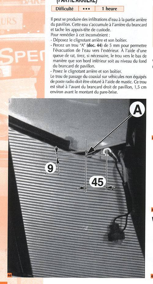

Tom, je me suis posé la même question que toit (:lol) Pas étonnant que cela prenne l'eau, avec un tel montage ! Dans son ouvrage sur les ID, F. Sabatès montre un bricolage pour éviter l'effet baignoire à l'arrière de l'auto : faire un trou dans la custode, au niveau de la base du toit, pour permettre l'évacuation de l'eau. Si cela interresse quelqu'un je poste la photo avec les cotes.

Jean-Yves
Salut Tom, aussitôt dit, aussitôt fait...
- Troucustode.jpg (127.9 Kio) Vu 3601 fois
Tom GOTTELAND
Je vais adopter cette méthode pour que l'eau s'évacue (même si je vais éviter au maximum qu'elle se retrouve sous la pluie).
Merci.
Merci.
Cette modification, fait partie d’un ensemble de points à traiter pour améliorer l’étanchéité de la caisse de nos DS. Normalement cette modification est appliquée de série sur les véhicules depuis le 01/04/1970.
L’ensemble des opérations préconisées par Citroën est traité sur le fichier OP D 980 00.pdf disponible au téléchargement sur le forum.
