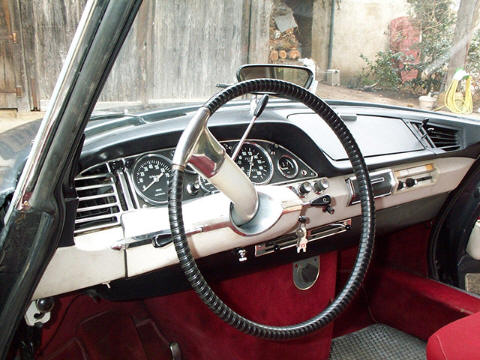

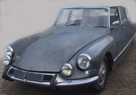

Une petite nouvelle est arrivée: DS 19 Pallas de 1965. Endormie au fond d'une grange depuis 1983!!! Avec ses 57000kms au compteur.
C'est la première fois que je vois un cendrier de couleur noir! Avez vous des infos? D’origine ou pas?
Note: il ne s'agit pas de peinture noire, mais de la même matière que le dessus de tableau de bord.

Re: couleur cendrier?
Je pense que le cendrier devrait être gris.

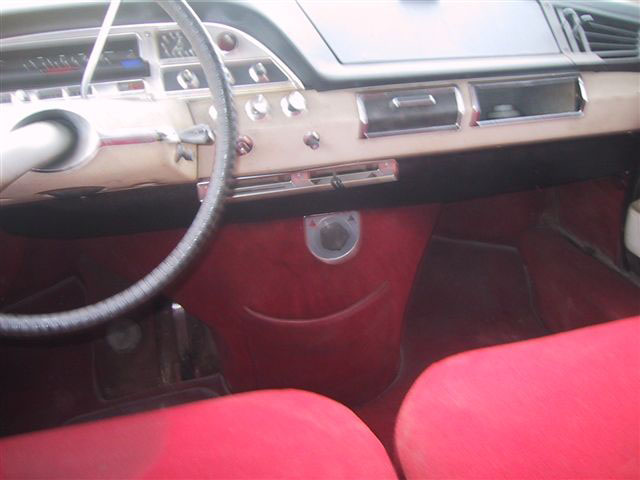

Le cendrier doit etre gris en inox légèrement strié, le modèle que tu as vient d'une 1969 me semble-t-il...

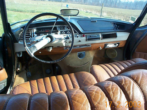

J'ai continué de chercher et j'ai trouvé une photo d'une DS Pallas 65 intérieur cuir et cendrier noir.
Mon avis est donc que le cendrier noir est spécifique 65 et ne dépend pas du garnissage des sièges.
Si vous me le confirmez, je mettrai à jour en ce sens ma page sur la DS Pallas.
