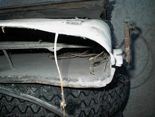

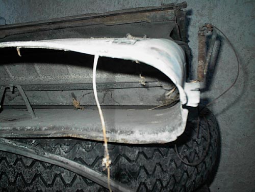

bonsoir, pouvez me dire pourquoi il y a un volet dans le conduit de ventilation,avec commande sous le tableau de bord ,merci bien cordialement

Voilà la photo, mais Eric, ne vaudrait-il pas mieux poster un sujet dans carrosserie ?
A voir
A voir
- volet 1.jpg (34.76 Kio) Vu 2003 fois
- volet.jpg (36.75 Kio) Vu 2003 fois

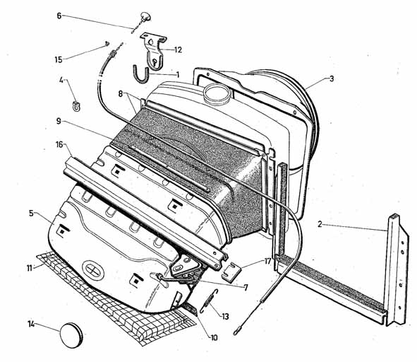

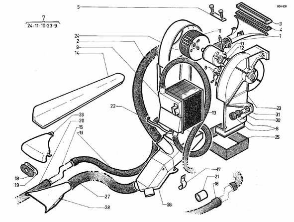

Le conduit d’air avec volet équipe normalement les ambulances et les berlines avec option chauffage – 15°. L’option chauffage -15 comprends un deuxième groupe de chauffage, incorporé dans le dossier de la banquette AR.
Ce volet commandé de l’intérieur par une chaînette, permet de réguler la température du moteur par temps très froid. Le véhicule doit être équipé d’un indicateur de température d’eau, au tableau de bord.
- Chauffage-15.jpg (66.17 Kio) Vu 2003 fois
- Conduit-Radiateur.jpg (69.8 Kio) Vu 2003 fois

bonsoir, merci gérard pour l' information j' ai demonter le volet sur une id 20 break je vais regarder demain si il y a le groupe de chauffage a l' arriére, elle a la température d'eau, c'est pas mal comme systeme merci encore
