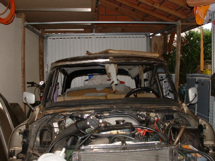

Je dois démonter le toit pour monter un nouveau ciel de toit.
j'ai déja tombé le pare-brise et son joint.

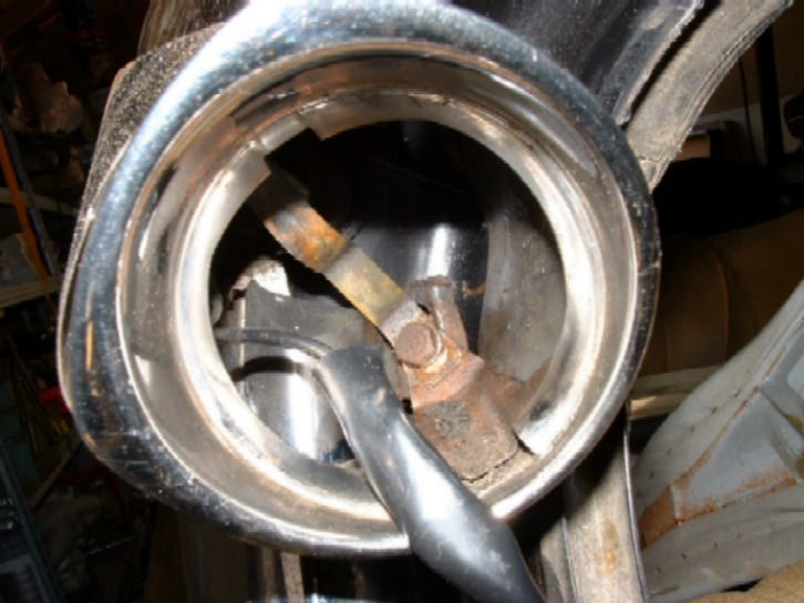

je veux démonter les cornets inox de clignotant mais je bute sur la vis M5 intérieure:l'écrou tombe derrière.

sinon quand tu parles des écrous qui tombent derrières, est-ce les écrous prisonniers ? as-tu une photo ?

Le toit est en phase démontage mais ces satanés clignotants bloquent la suite des travaux.
La vis diamètre 5 que l'on doit apercevoir au fond de la photo tourne et je n'arrive pas à bloquer l'écrou derrière.
y a t-il une astuce ?

il te faut démonter l'ensemble, soit la custode la charniere du coffre et le cornet.

C EST FAIT!!!!!!!
Un très grand merci à toi & Alain.

effectivement si tu tombes tout, tu pourra resserer la "prison" de l'écrou prisonnier et devisser après tagage au WD40, un conseil (moi je l'ai fait), mets des boulons et écrous inox.

Comme je le précise dans le 1er acticle , le toit est vissé et j'ai enlevé toutes les vis de maintien et commencé à couper le joint de toit au cutter.
Je pars 15 jours dans l' hérault et continuerais le démontage à mon retour.
Je vous tiendrais au courant
Encore merci
