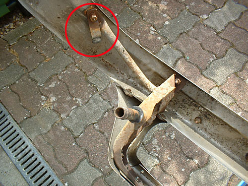

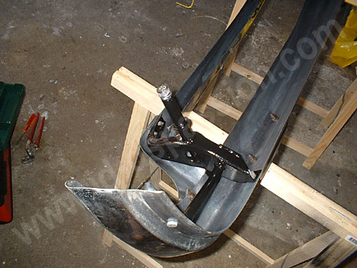

J'ai traité et démonté les attaches du pare-choc arrière. Mais en les démontant je me suis trouvé devant une interrogation sans réponse. A quoi peut bien servir la petite patte (là elle n'est plus dans sa bonne position et il manque l'embout caoutchouc) ? Je ne comprend pas son utilité...
Une piste ?

Larouille a écrit :Salut,
Eh non J-Yves, au contraire c'est un problème mal connu qui mérite d'être évoqué.
bien qu'il y ai une patte de protection (ou pas du tout ce qui est ton cas) en général on raye le bout des ailes arrières fraichement repeints.
bien souvent au moment de remplacer un pneu crevé
A éviter de taper l'aile AR dans le pare-chocs en la montant.

Seb LE GOFF a écrit :A éviter de taper l'aile AR dans le pare-chocs en la montant.
Salut Seb Arggghh, j'y avais pas pensé ! C'est que je n'ai encore jamais remonté d'aile AR d'ID/DS.
Mais je vais bientôt devoir m'y mettre

Salut,

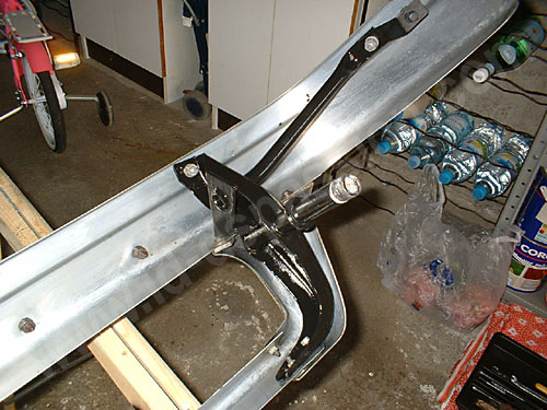

Salut, voilà ce que ca donne refait... (la cale caoutchouc est à l'envers, mais depuis j'ai corrigé l'erreur. Heureusement que les appareils numériques existent !
