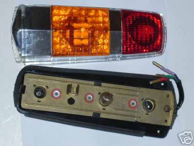

Sur ebay, je trouve ce feu à vendre, selon le vendeur, pour les DS pallas 66.
Ce qui est bizarre, c'est que le feu du milieu est bien orange, mais que les bandes ne sont pas chromées.
Pour vous, il équiperait quel modèle?
Merci de votre patience.

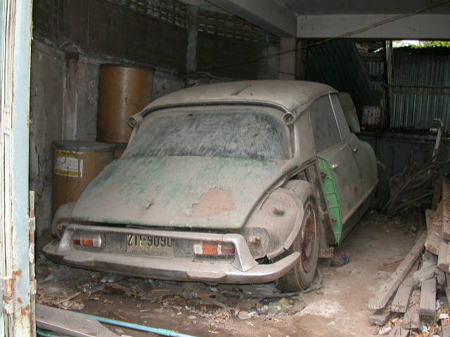

Voila une photo de DS 21 Pallas 1969 bangkokoise epave ( plus de 700000 km! ) immobilisee depuis 10 ans, dommage, la rouille a fait son travail. On m'a precise que les feux etaient d'origine et que la voiture n'avait jamais ete accidentee. Elle n'a jamais roule en ville. Donc ca confirmerait une version export autre que pour la Belgique.
- DS Manit2.jpg (83.43 Kio) Vu 4766 fois
