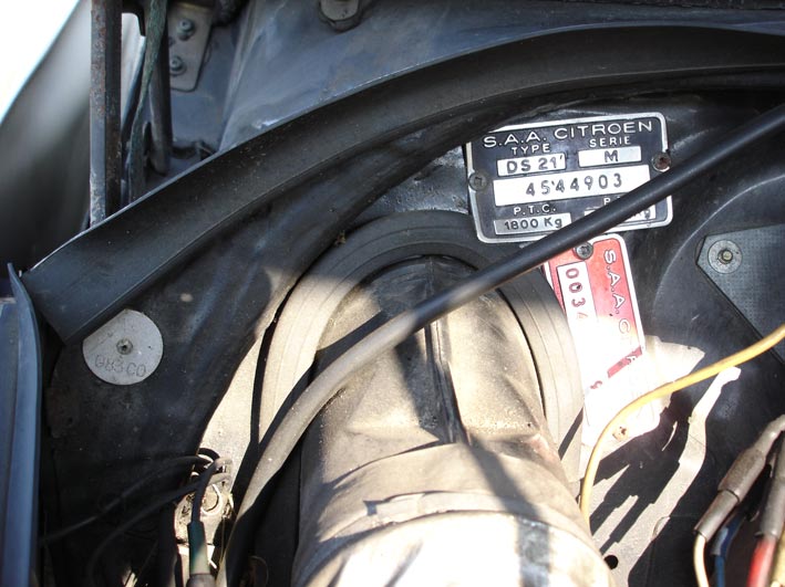

Je vous soumets ce mystère:
une auto
* mise en circulation en Juin 73
* dont le numéro de chassis serait (d'après mon livre) plutôt vers le milieu de l'année 74
* et dont la couleur beige vanneau AC083 CO est réservée au millésime 74
Qui saurait avancer une explication?

As-tu regardé sous le joint si le n° frappé sur la caisse est bien le même que celui sur la plaque?

peut être un remplacement en totalité de la carrosserie et de la plaque ronde par un citroën.

Sous le joint, le numero était le même d'après le hollandais qui m'a posé cette colle.
Moi je me dis que le plus probable est encore une erreur de retranscription de la date de mise en circulation au moment de l'importation en Hollande...
