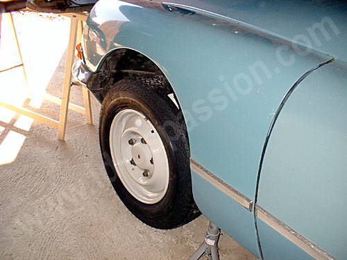

Sauf erreur de ma part c'est de AC140 et cela donne ceci
- Trait_toit_et_arr_63.jpg (40.84 Kio) Vu 2792 fois

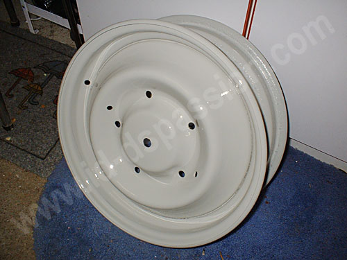

Oui, moi j'ai un mixte : 2 trous carrés à l'avant et les trois autres ronds. C'est un mixage que l'on retrouve fréquemment...
Amitiés déjantées
Amitiés déjantées
- Trait_toit_et_arr_68.jpg (47.06 Kio) Vu 2792 fois
