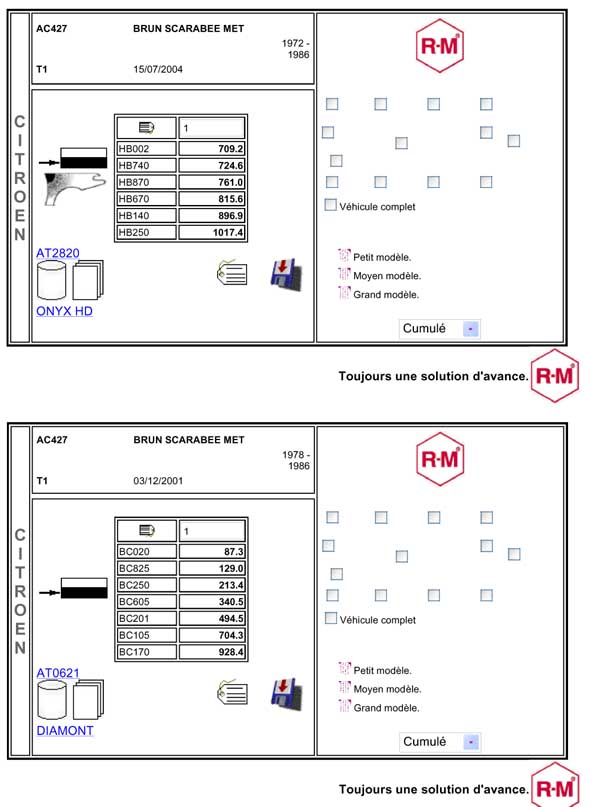

Deux exemples de formules pour un même coloris:
- RM-Brun-Scarabé.jpg (71.39 Kio) Vu 2373 fois

Mister Frelon, il a lui aussi vu des micro fiches prouvant que déjà à l'époque, il y avait pas moins de trois brun scarebbe, 3 vert argentés, 3 ivoire borely, etc..
Le tout dépendant des fabricants de peinture.
La démarche qui a le plus de sens, selon moi, est de se procurer un nuancier d'époque, ou un modèle dont la couleur est d'origine et de demander au carrossier de prélever la couleur dessus.
Cette démarche ne sera bien sûr pas valable pour les retouches mais pour les cas de changement de teinte.
Il existe par ailleurs des carrossiers qui font la correspodnance avec les codes AC. Mais on n'est aps sûr du résultat. D'où aussi la diversité des bruns au jubilé.
