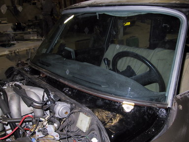

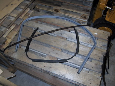

il y a un joint autour du pare-brise, qui fait les deux coté et le haut. Il est gris ou noir suivant l'année modèle.
Ensuite il y a un joint en bas ou repose le parebrise.
Sur la photo, le joint gris est autour du parebrise et le noir en bas. En travers c'est la pièce métallique sous ce joint. Là ou est fixé et réglé le parebrise.

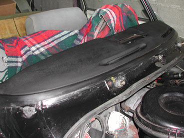

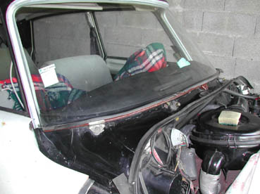

Ci joint, 2 photos qui montrent le joint noir en bas sous le pare-brise et ensuite le joint qui est fixé sur la baguette acier par dessus le pare brise (tjrs en bas).
