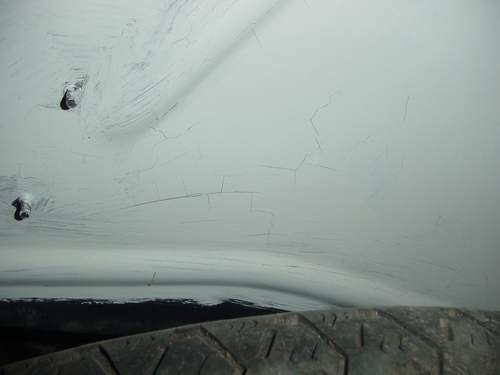

Voilà ma peinture cloque. Je suis retourné voir le revendeur, il m'a expliqué la même chose que vous, comme quoi il fallait laver à l'eau chaude, puis bien dégraisser. En plus l'ancien vendeur m'avait donné le mauvais diluant.
J'ai refais un essai ce WE, je ne trouve pas que l'accroche soit meilleure malgré le lavage, je viens juste par contre de faire un essai sur une partie brossée, non traitée, ça semble assez costaud.
Je ne sais pas où est mon erreur, mais part endroit la peinture est indestructible.
Je continue les essais je tiens tout le monde au courant dans qques jours.
