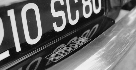

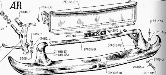

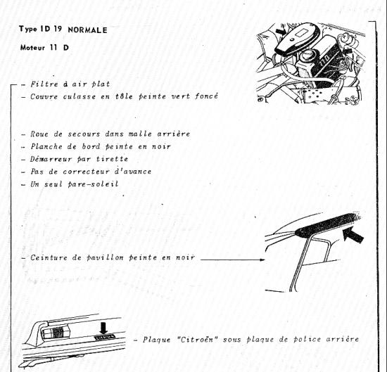

C'est bizarre, il y en avait pourtant une sur mon ID '63...
En fait, cette plaque connue des citroenistes sous la référence 299782 était réservée à l'ID Normale, véhicule d'une rareté telle que tu n'as pas du en croiser beaucoup plus que moi (exactement 3 en 20 ans).
Le sieur RENEL ayant eu la bonne idée de refabriquer cette petite plaque, je m'étais permis la fantaisie d'en poser une sur mon ID.

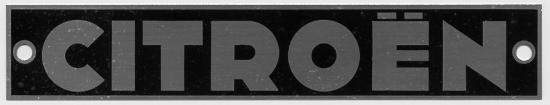

En plus il m'en reste une, voilà ce que c'est que de ne rien jeter...

C'est une plaque de 11

Salut Stephane,
Merci pour cette réponse qui plus est illustrée!
Cette plaque est elle toujours dispo chez Renel?
Re: plaque "CITROEN" ou pas sur support de plaque arriere
Heu... le mieux c'est sûrement de lui demander !
Je lui ai acheté les miennes il y a environ 20 ans...
Oui, j'en ai acheté une tout récemment pour ma 2 CV (celles avec le petit pare-choc AR entre 1949 et 1962 en avait une).
J'en ai vu sur le stand de Renel le week-end dernier au citromobile !
Ets RENEL : 04.74.45.15.64
