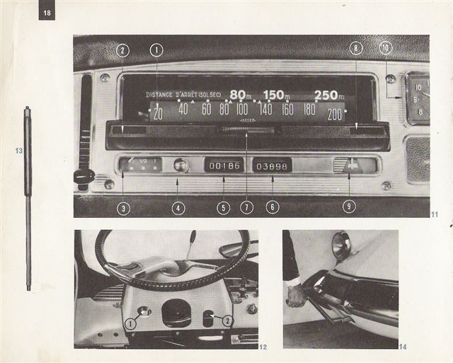

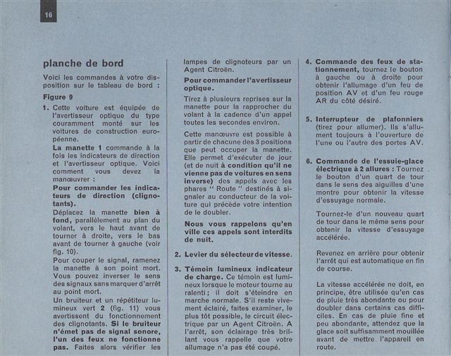

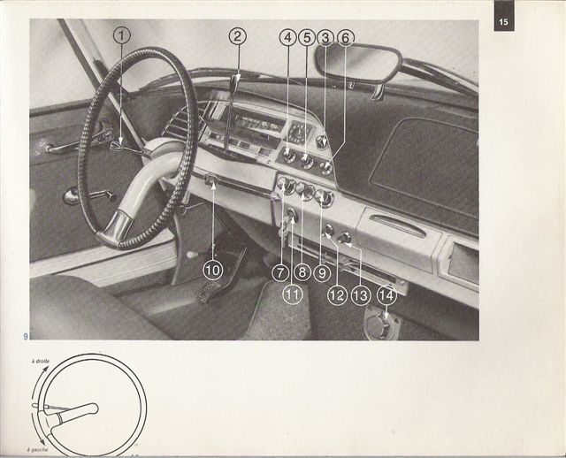

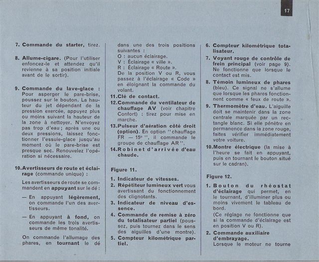

En french c'est plus meilleur bon...
Par contre 1967 ? Imprimé en 1-67.
Mais ça doit être identique en 1968 mais différent en 1969
- tdb6768p3.jpg (56.58 Kio) Vu 5678 fois
- tdb6768p2.jpg (81.4 Kio) Vu 5678 fois
- tdb6768p1.jpg (81.67 Kio) Vu 5678 fois
- tdb6768.jpg (54.62 Kio) Vu 5678 fois

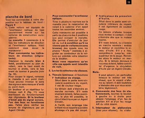

Eric tu m'as devancé de peu...
Il y a une différence sur le modèle 68, c'est le voyant 3. Voici un extrait d'une notice de la bonne année.
- Not68.jpg (59.71 Kio) Vu 5678 fois
