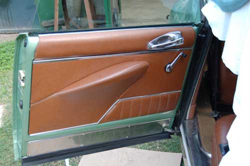

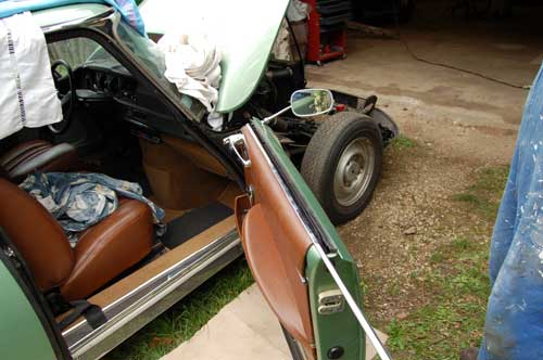

Je glisse une photo d'une portière "refaite" si cela peut t'aider dans le cadrage de l'ensemble ?
Perso, je relève un peu l'embout de la baguette du côté à enfiler, je graisse un peu le U et je l'enfile. Les garnitures de porte t'indiquent jusqu'où l'enfiler.
Ensuite avec un maillet en caoutchouc, je rabats l'embout soulevé précédemment. Cela ne laisse pas de marques sur cet enjoliveur.

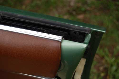

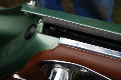

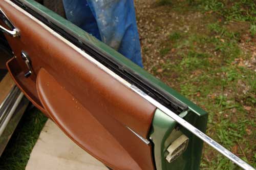

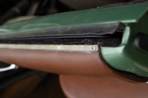

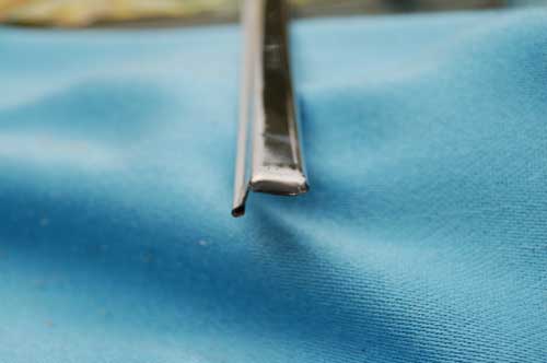

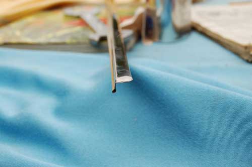

Bon le travail en image.
Si tu as déjà monté les baguettes, tant pis, cela fera toujours un topic !!
1) le profil monté (dans le bon sens) et enduit de graisse blanche (de vélo)
2) le bout de baguette d'origine
3) le bout de baguette relevé pour passer les vis. Ne pas se tromper de sens !
4) on enfile doucement
5) ça file tout seul
6) arrivé à ce stade, on arrête,
7) et on rabat le bout au maillet caoutchouc
