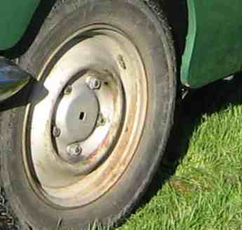

Pour terminer en beauté la restauration de ma D SUPER 5, je voudrais repeindre les jantes. Quelqu'un connaitrait-il la référence des peintures ? A l'extérieur elles sont 'gris métallisé', et 'beige' à l'intérieur.
Merci de vos lumières.

AC140 gris pour savoir sur la vie secrète des jantes.

Effectivement, Eric, j'avais consulté ces pages, mais la photo du gris AC140 me semble différente de celle de mes jantes qui ressemble plus à un gris métallisé ????

Heureusement qu'elles n'ont pas été repeintes en rose...
La teinte est AC140 sur toutes les jantes à trou carré.
