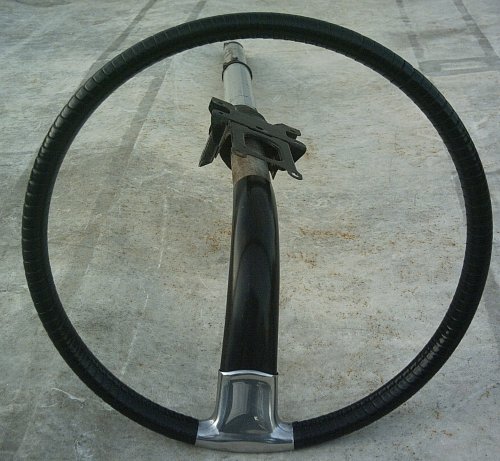

Pas de colle à mon avis car réglage impossible et bavures garanties, de plus, la guidoline est "auto-maintenue" par son profil en escalier.
En P.J., une photo d'un volant refait, on peut voir les petits défauts à 10 h et à 2 h, guidoline déformée par son glissement et son mauvais placement pendant des années.
- IMG00132.JPG (53.95 Kio) Vu 4530 fois
