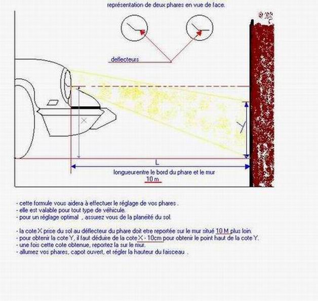

Bonjour je voudrais régler mes codes et phares contre un mur savez vous à quelle hauteur doit etre la coupure des codes,et la distance à laquelle je dois positionner la voiture merci.

simple trés simple, il te faut un sol plat et un mur!!!
installe ta DS à 10m de ce mur (du bord de l'optique) en position route.
Mesure de la hauteur.
Du sol au phare la hauteur X.
Reporte la cote sur le mur moins 10cm.
Règle le faisceau via la cote X -10cm et le tour est joué.
formule de r‚glage des phares .(tout type).jpg (53.47 Kio) Vu 3785 fois

Merci pour ton schéma je savais bien que sur le forum je trouverai la solution,maintenant je vais procéder aux réglages puis passer au controle technique salut à tous.
