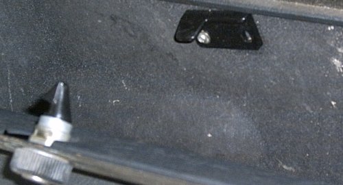

Bordeyne-Boucly Yves
Re: arret de serrure boite à gants
Je regarderai demain si j'ai cette bricole dans une boîte à gants qui me reste pour la photographier.
J'espère que ça sera assez net.
Robert Saint-pierre
Message par Robert Saint-pierre »
Bonjour ok pour la patte je vais pouvoit la trouver maintenant merci beaucoup.
