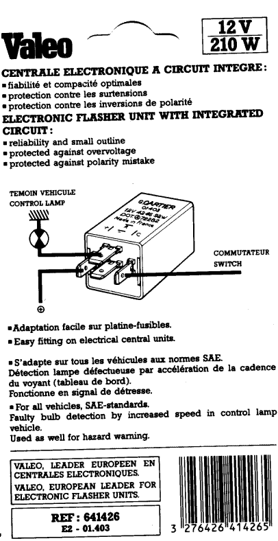

Comme annoncé lors d'un message précédent, voici à toutes fins utiles une réf. Valeo de centrale électronique ;
Gérard m'avait donné quelques conseils de connection : voici le schéma au dos du composant (pour ne rien faire sauter) - je vais essayer de l'installer, si ça coince, je reviens vers vous.
