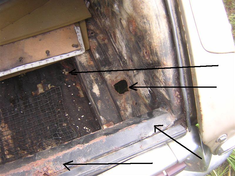

Je voudrais votre avis sur uen DS que je souhaite acheter mais dont l'unit arrière est perforé.. Pas seulement le fond de coffre (classique) mais la traverse arrière au dessus de la plaque et le longeron droit (voir photo).. Ces dégâts sont-ils réparables et ne vont-ils pas m'entrainer trop loin en dépenses ?
Merci de vos avis éclairés..

Toutes les tôles existent à la vente, alors fait l'addition des pièces avec la MO carrossier comme ça tu verras mieux ou tu mets les pieds.
Le chiffre que tu obtiens et à mettre en déduction du prix de la cote en bon état et s'il est au dessus du prix de vente c'est bon sous réserve que le reste est bon sinon faut encore déduire le prix de vente.
Prix cote - prix réparation > prix de vente sinon tu perds des sous.

Salut Phillipe,
Effectue une dépose des ailes arrières, c'est rapide et ca ne mange pas de pain !!!
A mon avis, les gouttière d'ailes et les coquilles doivent être attaquées aussi voir la baie de lunette arrière et les renforts de pavillon !

Merci à vous pour ces bons conseils... Je pense que je vais me dirriger vers un modèle moins atteint pour ma première restauration...

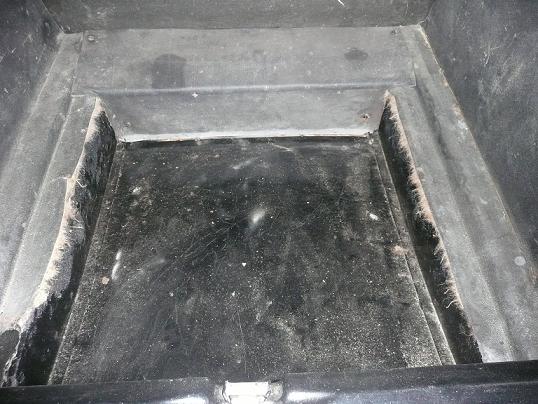

Je pense avoir trouvé la bonne auto et je vous propose une vue du coffre..
C'est mieux et le reste est dans le même genre !!

Désolé voici la photo oubliée

eh bien, vive les rustines!!!
non je plaisante.
A première vue ce n'est pas trop important.
que décides-tu??
